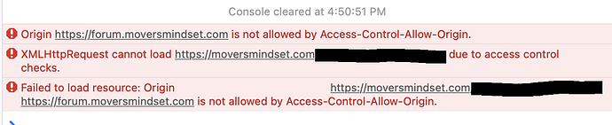

Estoy teniendo problemas con CORS (Access-Control-Allow-Origin). No estoy familiarizado con cómo funciona…
Tengo dos sitios: el sitio de Discourse alojado (forum.moversmindset.com) y un sitio de WordPress basado en Apache (moversmindset.com). Cabe mencionar que no hay contenido evidente en el sitio de WordPress; todo se trata de generar feeds RSS, servir medios, etc. Si accedes al dominio, simplemente te redirigirá al foro.
Tengo un directorio que responde a solicitudes GET devolviendo archivos SVG. Por ejemplo (no es la URL real): https://moversmindset.com/foo/bar.php
En mi tema de Discourse estoy experimentando con código de script (eventualmente será un plugin adecuado). Llama a api.decorateCooked() en ciertos DIVs que tienen algún atributo data-custom añadido. Así que dentro de la función llamada por decorateCooked() estoy haciendo algo como:
$.get(‘https://moversmindset.com/foo/bar.php’ … bla bla blah
Quiero obtener el SVG y luego agregarlo al DOM. Pero la consola de errores de mi navegador dice:
Pregunta:
¿Eso significa que debo configurar CORS en la instalación de Discourse o en el servidor Apache/WordPress?
Sí, tengo configurado https://moversmindset.com como permitido en CORS en Discourse.
Creo que está en este lado. ¿Podrías echar un vistazo a Access-Control-Allow-Origin header - HTTP | MDN si aún no lo has hecho y ver si te da alguna pista?
pasitos muy pequeños, ¡pero SÍ!
Tuve que añadir un encabezado Access-Control-Allow-Origin en el servidor apache/WP. Eso dejó contenta a la j/s (procedente de la plataforma Discourse). Gracias.

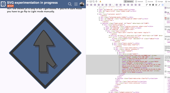

He seguido descubriendo esto poco a poco. Esto requiere mucha configuración para plantear mi pregunta:
SVG
Tengo un servidor web que genera SVG. Para esta pregunta, genera un SVG de prueba muy simple…
<svg xmlns="http://www.w3.org/2000/svg" stroke-linejoin="round" viewBox="0 0 100 100">
<path d="M50,4L4,50L50,96L96,50Z" stroke="#40638C" stroke-width="3"></path>
<path d="M50,5L5,50L50,95L95,50Z" stroke="#333" fill="#40638C" stroke-width="3"></path>
<path d="M37,42c-1,0,11-20,13-20c1,0,15,20,13,20h-9c0,8,9,22,12,25l-4,4l-8,-7v13h-10v-35z" stroke="#40495E" fill="#40495E"></path>
<path d="M35,40c-1,0,11-20,13-20c1,0,15,20,13,20h-9c0,8,9,22,12,25l-4,4l-8,-7v13h-10v-35z" stroke="#333" fill="#555"></path>
</svg>
Es simplemente un signo de “fusionar” con un aspecto elegante. Ten en cuenta que tiene cuatro elementos PATH.

UMB.svgload() entiende correctamente la cadena /vtest, compone una URL y realiza la solicitud AJAX. Realiza con éxito el append(data) y boop, mi SVG está incrustado…
Mi alert() dentro de UMB.svgload() se dispara, tal como se esperaba. (Obviamente es un truco de depuración, ¿verdad? :)
La pregunta (finalmente)
Tengo un tema SOLO PARA PERSONAL en mi foro alojado en Discourse donde puedes ver esto en acción. (Estoy hablando con el personal de soporte de Discourse que puede entrar en mi instalación como usuarios Administradores.)
https://forum.moversmindset.com/t/svg-experimentation-in-progress/1109
¿Por qué no…
$(target).children('path').each(function(){alert('here is a path element');});
…selecciona ninguno de los elementos PATH?
No hace nada: ningún error. Nada.
