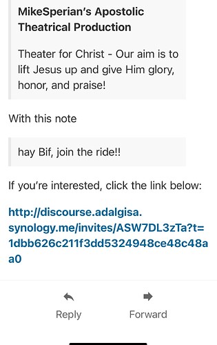

Als Antwort auf Ihre ursprüngliche Frage… wenn auf den „Einladungslink“ geklickt wird, wird eine Nachrichtenseite zurückgegeben, auf der steht: „Entschuldigung, die gesuchte Seite wurde nicht gefunden.“
Der Fehler wird angezeigt, wenn jemand versucht, den Einladungslink zu verwenden, den er per E-Mail erhält …

https://discourse.adalgisa.synology.me/invites/ASW7DL3zTa?t=1dbb626c211f3dd5324948ce48c48aa0
Bingo!!! Ich bin neugierig, warum die E-Mail „http“ verwendet, was ich so konfiguriert habe, dass es https erzwingt???
Die empfangenen E-Mails haben kein https…??? Habe ich etwas falsch gemacht..?
Es sieht so aus, als ob HTTPS für Ihre Website eingerichtet ist, aber nicht “erzwungen” wird. Suchen Sie auf Ihrer Website-Einstellungsseite nach der Website-Einstellung force https. Aktivieren Sie diese Einstellung, falls sie nicht aktiviert ist. Sofern sich kürzlich nichts geändert hat, verwenden Links in E-Mails, die von Discourse gesendet werden, HTTP anstelle von HTTPS, wenn force https nicht aktiviert ist.

Danke… nach weiterer Überprüfung scheint es, dass ich das Kästchen „HTTPS erzwingen“ angekreuzt habe, aber danach nicht auf das grüne Häkchen geklickt habe!
