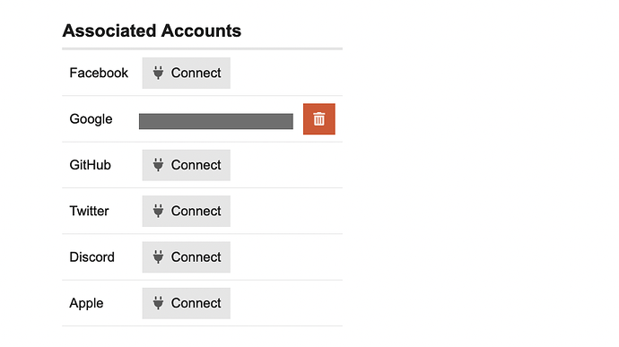

Ich habe mein Google-Konto über die Kategorie „Verknüpfte Konten“ unter „Konto“ in den Einstellungen verknüpft. Bevor Sie etwas verknüpfen, sieht es so aus:
Auf meiner Discourse-Seite habe ich 2 „verknüpfte Konten“.
Wenn ich jedoch zu meinem Tab „Einstellungen“ gehe, gibt es keine Schaltfläche, um „sie zu entfernen“.
Fehlt mir hier etwas, oder gibt es keine Möglichkeit, verknüpfte Konten zu entfernen?
Vielen Dank im Voraus für jede Hilfe!

Was passiert, wenn Sie auf die rote :wastebasket: Schaltfläche klicken? Gibt es Protokolle in Ihrem Browser oder auf dem Server unter /logs?
1 „Gefällt mir“
Existiert nicht in meiner Kontenansicht, in meiner alternativen Ansicht funktioniert der rote Button. Auf meinem Hauptkonto erhalte ich nicht einmal die Tabelle „Konten verknüpfen“.
