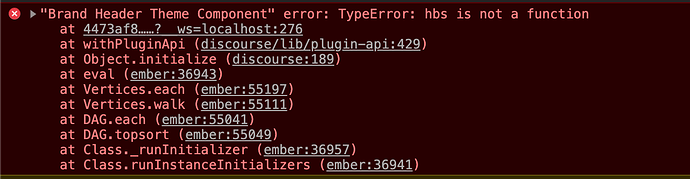

Questa funzione è fantastica, ma ho qualche difficoltà a farla funzionare. Ho fatto require di discourse/widgets/hbs-compiler, ma ricevo comunque l’errore error: hbs is not a function
Hai idea del perché?
Sto usando la versione 2.4.0beta5 e sto utilizzando theme-cli, nel caso possa essere utile.

@edL Vedo withPluginApi nel tuo backtrace: stai cercando di utilizzare il compilatore hbs all’interno di un tag <script> del tema? Purtroppo, il compilatore Handlebars per i widget non funziona in questo scenario.
Devi definire il widget in un modulo separato utilizzando le istruzioni import che @j.jaffeux ha incluso sopra. Puoi farlo in un tema sfruttando il supporto per JavaScript multi-file.
Oh, ora capisco – è davvero utile! Grazie, David :slight_smile:
