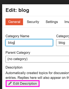

Para editar las descripciones de las categorías, ingresa a la categoría y presiona el botón de editar en la esquina superior derecha
luego busca el botón Editar descripción en la primera pestaña de las preferencias de la categoría

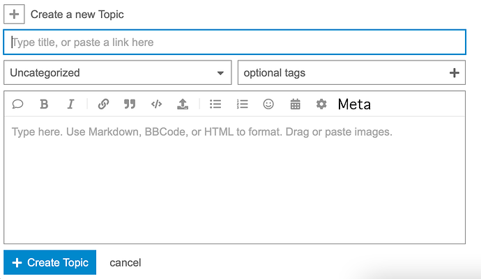

Pero también veo una necesidad más amplia para esto. En mi caso, solo querría que el Administrador o quizás los moderadores hicieran esta adición/edición de meta descripción a publicaciones individuales.
Todo lo que se necesitaría sería otra opción en el menú cuando se crea un nuevo tema (visible solo para las personas que tendrían acceso a él, por ejemplo, administradores/moderadores). Como esto: hacer clic en Meta y se abriría otra línea de texto similar al cuadro de texto del título, justo debajo del área de categoría/etiquetas opcionales.
