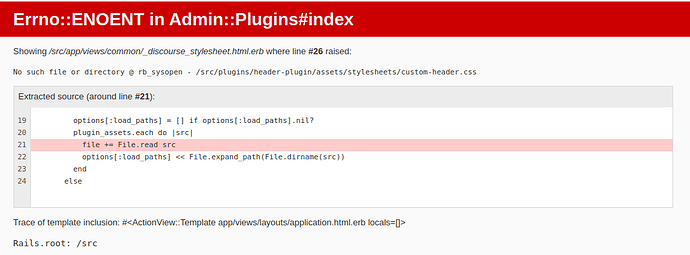

¿Tiene este código algún problema?
  • register_asset no debe incluir el directorio assets, solo haz register_asset \"stylesheets/...\"
  • el nombre del archivo css comienza con un espacio, por lo que no se encuentra
  • no es necesario registrar archivos js
este es el problema
