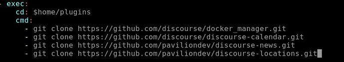

Voici la configuration de mes plugins à l’aide de Docker 27.0
cmd:
- git clone https://github.com/paviliondev/discourse-locations.git
sur ./launcher rebuild app
Je reçois l’erreur suivante pour le plugin d’emplacement

Votre erreur est la ligne du plugin d’emplacement
Supprimez le “.git” comme dans ma ligne ci-dessus.
Pas de .git sur le lien github des plugins. La première ligne pour docker a un “.git”. Les plugins sont juste des adresses de liens.

Si c’est une copie 1:1 de app.yml alors les lignes git commencent au mauvais endroit. - devrait être sous d.
cmd:
  - git…
Alors ma question est de savoir comment les autres plugins avec .git dans l’URL fonctionnent bien. Exemple : les plugins Calendar et news ont bien fonctionné avec .git, c’est la façon dont nous appliquons normalement la commande git. Pouvez-vous expliquer un peu la différence que fait .git ?

Si vous avez vu la réponse de @supermathie à la mienne. J’ai eu tort. Je me basais sur ma configuration app.yml. Apparemment, l’un ou l’autre agencement convient.

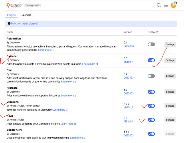

Je peux aussi voir cette ligne et je peux confirmer que ma 2ème VM rencontre le même problème uniquement pour les plugins de localisation.
Causé par :
OpenSSL::SSL::SSLError : SSL_connect retourné=1 errno=0 peeraddr=184.104.226.109:443 state=error : eof inattendu lors de la lecture (OpenSSL::SSL::SSLError)
/var/www/discourse/vendor/bundle/ruby/3.3.0/gems/net-protocol-0.2.2/lib/net/protocol.rb:46:in connect_nonblock' /var/www/discourse/vendor/bundle/ruby/3.3.0/gems/net-protocol-0.2.2/lib/net/protocol.rb:46:in ssl_socket_connect’
/var/www/discourse/vendor/bundle/ruby/3.3.0/gems/net-http-0.6.0/lib/net/http.rb:1742:in `connect’

tout fonctionne bien sauf l’emplacement
