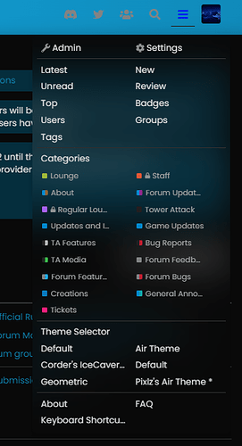

Estaba intentando desenfocar el menú de usuario y el menú hamburguesa, pero no funciona.

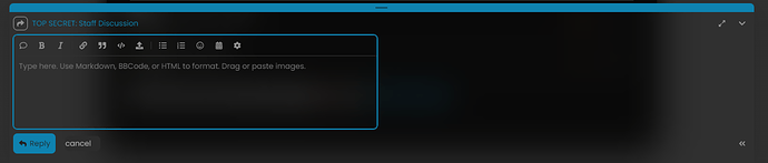

Este mismo código funciona perfectamente en cualquier otro modal,
pero aquí no hace nada.
El código que tengo:

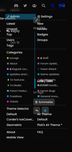

Ahora estoy en Firefox, así que no va a funcionar.

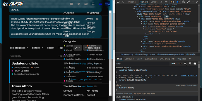

Lo estoy probando en Edge, y parece que todavía no funciona. No tengo nada que pueda estar interfiriendo.

Sí, con ese código tengo el mismo problema que tú.
Veré si puedo encontrar una solución rápida.
Resulta que sí tienes código en conflicto.
.d-header > .wrap {
    //backdrop-filter: blur(0.5rem);
    top: 4px;
    border-bottom-left-radius: 8px;
    border-bottom-right-radius: 8px;
    width: 1000px;
    background: #000
La línea sin comentar soluciona el problema.
Por cierto, eliminar la parte entre ** también incluye el desenfoque del editor de edición y no solo de la respuesta.
body:not(.ios-safari-composer-hacks) #reply-control.open**.composer-action-reply**,
Por favor, dame el código después de que lo hayas suavizado, me gusta :slight_smile:
Eso pareció romper el encabezado
Creo que el valor predeterminado para esto era:
background:0
Me siento estúpido ahora mismo
Pegué ese código que enviaste pero descomenté el desenfoque y arreglé el código HEX del fondo, porque eso rompió la barra superior.
Pero todavía esto no se aplica al menú de hamburguesa y sigue siendo invisible
.menu-panel.drop-down {
    backdrop-filter: blur(3rem);
    background: #ffffff00 !important;
Este código no muestra ningún problema para mí; descomentar esa parte solo soluciona el desenfoque en el menú hamburguesa para mí.

Parece que tengo que elegir entre tener la barra superior difuminada o el menú hamburguesa, me gusta el menú hamburguesa así que lo dejaré así, gracias :smile:
¿Todo ese código es tu CSS personalizado? Entonces hiciste bastantes modificaciones a ese tema. Es fácil romper cosas con tanto CSS personalizado.
Estoy seguro de que encontrarás una manera de arreglar el encabezado.
Está basado en el tema del aire, pero he cambiado tantas cosas que ni siquiera creo que se pueda llamar tema del aire, ¡jaja!
