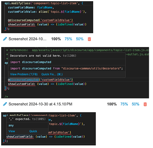

Mon premier problème est que l’entrée du champ personnalisé n’est pas envoyée du côté client vers le backend lors de la soumission. En cherchant cela, j’ai remarqué cette erreur dans topic-custom-field-initializer.js.es6 :
Cela pourrait-il être la cause de l’échec de la modification ?
Je suis plutôt bloqué pour comprendre pourquoi cela n’est pas correctement envoyé du côté client vers le serveur. Toute aide est grandement appréciée. Merci !
