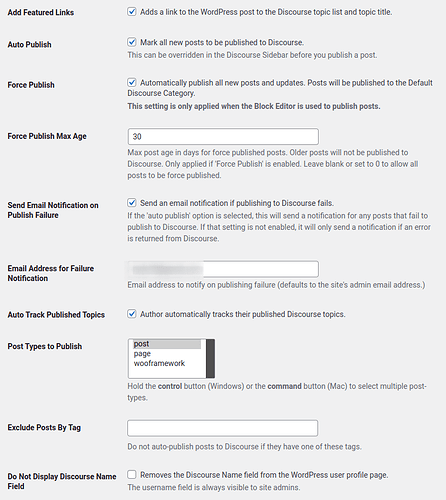

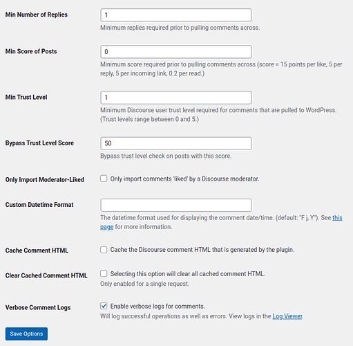

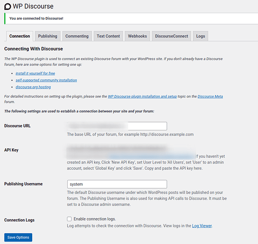

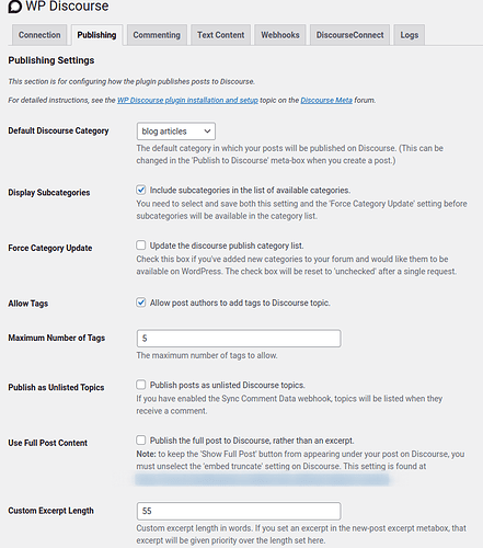

Capturas de pantalla:
Aquí hay un extracto de los errores repetidos en los registros:
[2022-04-16 00:08:52] comment_formatter.ERROR: format.missing_post_data {"keys":"discourse_permalink,discourse_comments_raw"}
[2022-04-16 00:09:06] comment_formatter.ERROR: format.missing_post_data {"keys":"discourse_permalink,discourse_comments_raw"}
[2022-04-16 00:09:08] comment_formatter.ERROR: format.missing_post_data {"keys":"discourse_permalink,discourse_comments_raw"}
[2022-04-16 00:09:50] comment_formatter.ERROR: format.missing_post_data {"keys":"discourse_permalink,discourse_comments_raw"}
Cuando creo una nueva publicación, funciona y se crea el tema. Sin embargo, cuando se hace un comentario en Discourse, no se sincroniza con WordPress.
No he cambiado mucho, puedes ver la configuración arriba. ¿Alguna idea de lo que estoy haciendo mal o simplemente me estoy perdiendo?

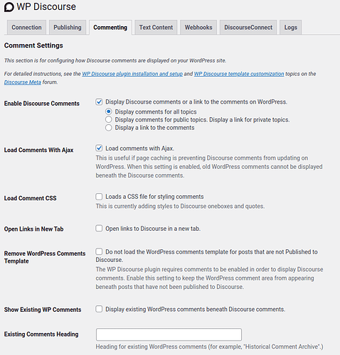

  1. Si es posible, ¿podrías enlazarme a una publicación en tu sitio de Wordpress donde estás viendo el problema?
  2. ¿Hay alguna razón por la que estés usando comentarios ajax? (tienes marcada la opción “Cargar comentarios con Ajax”).
1 me gusta
Hola Angus,
  1. Sí, claro: 60 Linux Networking commands and scripts (esa es la única publicación sincronizada por ahora)
  2. Revisé Ajax solo como último recurso después de horas de que las cosas no funcionaran completamente. Ahora he desmarcado ajax. Supongo que sin webhooks, el intervalo para la sincronización tardó un tiempo.
Parece que ahora funciona, pero el formato es un poco ineficiente. ¿Supongo que tengo que averiguar CSS?
