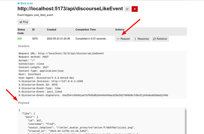

Per aggiungere alla risposta di Jay, il modo più semplice per vedere la struttura dei dati JSON per un webhook è configurare un webhook che punti a https://example.com, quindi eseguire un’azione sul tuo sito che attivi il webhook. Puoi vedere il payload facendo clic sul pulsante “Richiesta” dalla pagina degli eventi del webhook:
Fantastico! Non hai nemmeno bisogno di avere qualcosa che riceva il webhook per ottenere la risposta!
