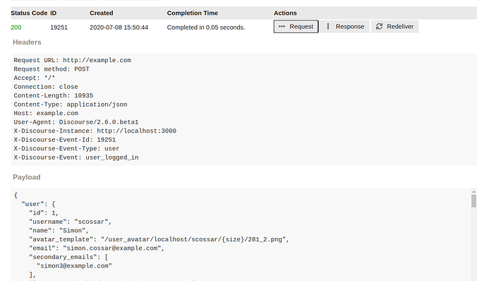

Il modo più semplice che conosco per vedere cosa viene inviato nel payload è configurare un webhook su Discourse che punti a http://example.com ed eseguire un’azione sul sito per attivare il webhook. Puoi quindi visualizzare il payload facendo clic sul pulsante “Request” dall’elenco degli eventi del webhook:
Questo screenshot è relativo a un webhook per eventi utente. Vedrai che l’indirizzo email dell’utente è incluso nel payload.
