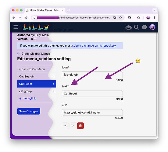

Rótulos e descrições de configurações não estão aparecendo na interface de administração de temas para configurações aninhadas do tipo object type. Os rótulos parecem estar usando o nome da configuração em vez disso.
:person_walking: Passos para Reprodução:
  1. Instale qualquer componente de tema que tenha uma configuração aninhada do tipo object type e descrições na sintaxe correta de en.yml.

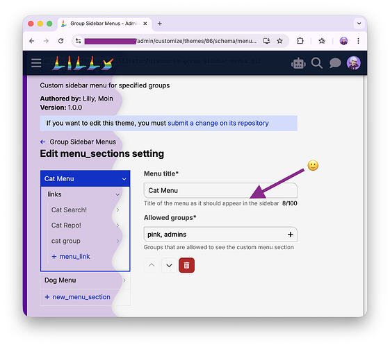

  2. Vá para a configuração do tipo object type de primeiro nível - observe que os rótulos e descrições das configurações são exibidos como esperado.
  1. Agora vá para o próximo nível - os rótulos estão incorretos e as descrições não estão lá.
seção relevante de /locales/en.yml
:cross_mark: Resultado Observado:
Após o primeiro nível do esquema de configuração do tipo objeto, os rótulos das configurações não são os mesmos que estão em en.yml e as descrições estão faltando. Os rótulos provavelmente estão usando os nomes das configurações.
:white_check_mark: Resultado Esperado:
Os rótulos das configurações estão corretos e são descritos como no arquivo /locales/en.yml (e nos outros arquivos .yml de tradução).

Ótima observação! Tenho uma correção na fila
