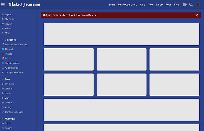

Sí, fue ese plugin. Aquí está la publicación al respecto Repeating header - support - Discourse Meta
Descubrí que el error estaba relacionado con el plugin en la consola de desarrollador.
Veo esto en la reconstrucción (pero no sé si es problemático) con el plugin adicional requerido…
El nombre del plugin es 'home-pages', pero el directorio del plugin se llama 'discourse-home-pages'

Correcto, el sitio principal no es una subcarpeta, pero la página de destino se estableció como una subcarpeta:
No estoy seguro de si eso sería un problema potencial o no.
