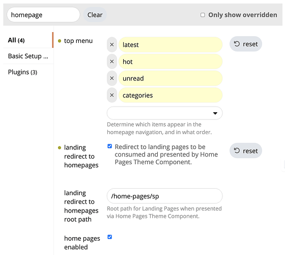

Ho finalmente ottenuto il risultato desiderato con la barra laterale e l’intestazione semplicemente modificando le impostazioni relative all’abilitazione e al reindirizzamento della home page (vedi screenshot qui sotto).
Tuttavia, quando ho caricato lo stesso codice, non ha funzionato come prima, il contenuto della categoria non è stato recuperato. Non sono sicuro di come procedere.

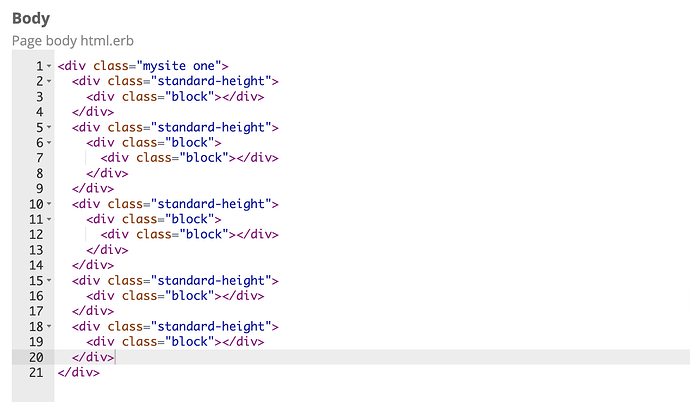

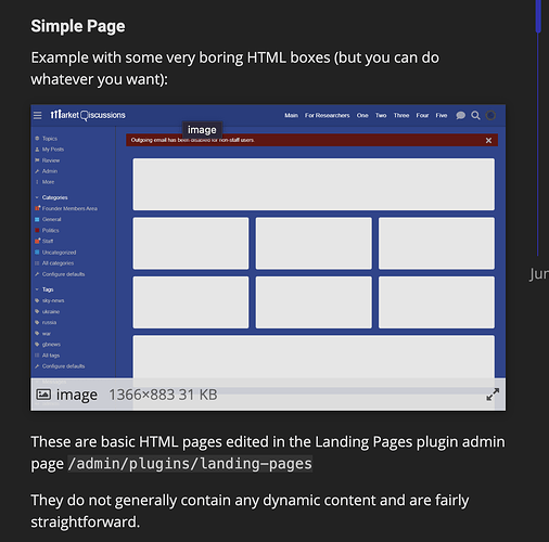

Ho anche provato a usare il codice nell’esempio con le “semplici caselle html” (vedi sotto) e ho ricevuto un messaggio di errore che diceva “body is missing”.

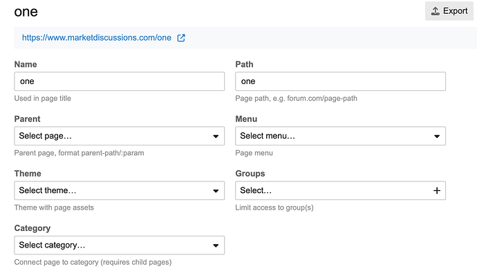

Le impostazioni devono essere molto semplici:
Nota tutti i “campi vuoti”.

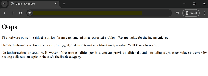

Stiamo riscontrando questo errore dopo aver ricostruito tutto il discourse. Non sono sicuro di cosa sia stato modificato, tutte le pagine funzionavano bene prima della ricostruzione. Non sono sicuro se qualcun altro abbia riscontrato problemi con la recente ricostruzione.
----------------Messaggio di errore sottostante sulla pagina
Oops
Il software che alimenta questo forum di discussione ha riscontrato un problema imprevisto. Ci scusiamo per l’inconveniente.
Informazioni dettagliate sull’errore sono state registrate e generata una notifica automatica. Ci daremo un’occhiata.
Non è necessaria alcuna ulteriore azione. Tuttavia, se la condizione di errore persiste, è possibile fornire ulteriori dettagli, inclusi i passaggi per riprodurre l’errore, pubblicando un argomento di discussione nella categoria di feedback del sito.
Controllando la console, vediamo un errore 505:
Failed to load resource: the server responded with a status of 500 (Internal Server Error)
1 Mi Piace

Ho lo stesso errore.
Ho provato una ricostruzione manuale completa di Discourse: non ha risolto il problema.
Ho inviato un problema su GitHub:
Si prega di fornire ulteriori informazioni qui o lì, a seconda di ciò che ha più senso per gli sviluppatori:
1 Mi Piace

Sembra che il processo di compilazione, quando arriva al passaggio “precompila per desktop…”, generi molto HTML.
Ora sto disabilitando le Landing Pages e ricompilando di nuovo per vedere se la chat funziona di nuovo.
Aggiornamento: L’ho testato, di nuovo, senza il plugin Landing Pages - l’errore di HTML che viene inviato al Build Terminal con il passaggio Desktop è scomparso.
Ho aggiornato il plugin per supportare l’ultima versione di Discourse.
5 Mi Piace
