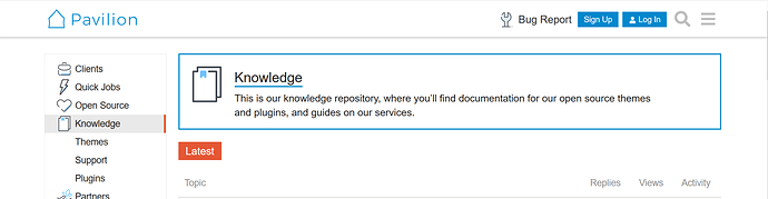

Bonjour, c’est un excellent plugin, merci !
Je me demandais comment créer une bannière de catégorie comme sur Pavillion :
Ce serait génial si quelqu’un pouvait m’indiquer la bonne direction !
Merci beaucoup !

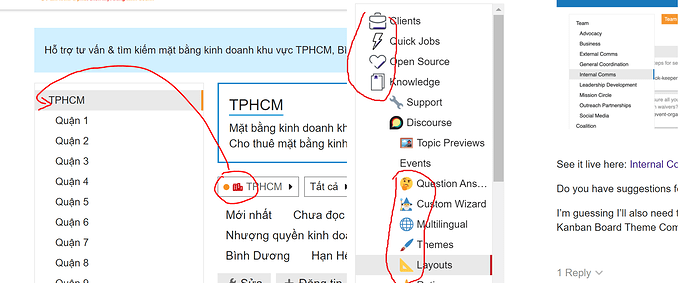

Excusez-moi, j’ai ajouté le composant d’icône de catégories, mais cela n’a aucun effet sur la mise en page du widget de liste de catégories.
Où puis-je configurer cela ?
Merci !
Voici
1 « J'aime »
Vous ajoutez l’image à la catégorie dans la page des paramètres par défaut de Discourse pour chaque catégorie.
2 « J'aime »
Wow, merci beaucoup :slight_smile: Merci encore, c’est super !
1 « J'aime »
