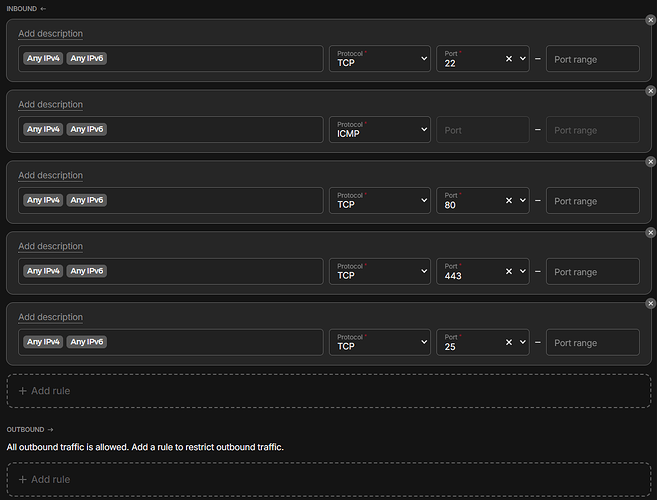

Le pare-feu est configuré comme suit :
![image|657x500](upload://jAcZCo2eDxpF6BNTua8wx9podgu.png)
Des idées sur la raison de ce problème et comment le résoudre ?

Quand a eu lieu votre dernière reconstruction ? Oh, mais cela dure depuis un certain temps.
Il y a eu quelque chose récemment concernant la redirection du port HTTP pour les chemins .well-known, mais le vôtre est en HTTPS. Il n’est pas très logique que cela expire à moins que le processus ACME qui est censé écouter ne le fasse pas pour une raison quelconque.
J’ai reconstruit hier car le certificat n’avait pas été renouvelé la veille. Il a également échoué le 20 juin et j’ai dû reconstruire également.
La prochaine fois, vous pouvez également essayer de l’exécuter manuellement dans le conteneur pour voir si vous pouvez obtenir une autre idée.
J’ai récemment travaillé sur le renouvellement du certificat Let’s Encrypt. Il s’agit de la redirection HTTP vers HTTPS - ACME ne gère pas du tout bien le fait qu’on lui dise de rediriger et, par défaut, tente de se connecter sur le même protocole (HTTP) que celui utilisé lors de sa configuration initiale.
Les récentes mises à jour du modèle Let’s Encrypt devraient résoudre ces problèmes de renouvellement à l’avenir.
