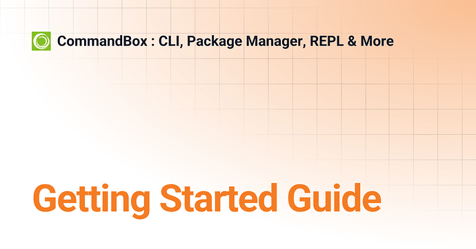

Je lutte contre un problème depuis un certain temps qui ne semble pas encore avoir été signalé. Je m’excuse pour le nombre inhabituel d’éléments en jeu, mais je vais essayer de le décrire succinctement.
En bref (TL;DR) : lorsque je colle un lien dans un message, le gem Ruby qui effectue finalement la requête HTTP GET vers cette URL pour récupérer les données d’intégration envoie une requête HTTP considérée par certains proxys comme non conforme à la spécification. Cela empêche les aperçus de fonctionner dans certains cas :
La version un peu plus longue est la suivante. Nous utilisons un petit service pratique appelé Gitbook.io pour notre documentation. Gitbook est une solution hébergée qui utilise des workers Cloudflare pour les redirections internes sur leur site. Une partie de ces workers Cloudflare consiste à utiliser l’API Node Fetch pour faire office de proxy pour les requêtes HTTP. Les développeurs de Node Fetch sont TRÈS pointilleux sur le respect de la spécification et ils rejettent toute requête GET qui contient un corps HTTP ou même un en-tête Content-Length, même si cet en-tête est défini sur 0.
Et c’est exactement ce qui se produit. Le gem Ruby qui effectue la requête HTTP envoie un en-tête de requête :

Je vois ce qui suit (ce qui correspond à l’image de votre premier message) :
Le texte « Getting Started Guide » nous indique que la requête a réussi : il extrait cette chaîne depuis la balise meta og:title :
<meta property="og:title" content="Getting Started Guide" data-react-helmet="true">
L’erreur ou l’avertissement indiquant que la description est manquante est également correct. Le contenu de la page est le suivant :
<meta property="og:description" content="" data-react-helmet="true">
