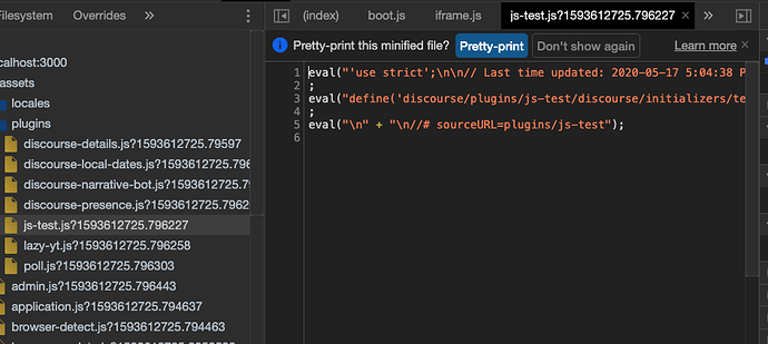

OP で言及されている同じライブラリを使用した小さなプラグイン GitHub - fzngagan/js-test · GitHub
単に、イニシャライザー内でライブラリによって追加された関数を呼び出してみましたが、JS コンソールで ReferenceError: RecordRTC is not defined というエラーが表示されます。
デバッグに役立つよう、ライブラリの未圧縮バージョンを使用しました。
また、全体が eval 関数に渡されたことを示すための「ソース」タブからのスクリーンショットも添付します。

プラグインを確認しましたが、eval は開発モードでのみ存在し、本番環境ではグローバルスコープに挿入されることを確認しました。それが理想的ではないことは理解していますが、ライブラリは通常、何らかのモジュール対応(例えば UMD など)なしに配布されるべきではないとも思いません。
