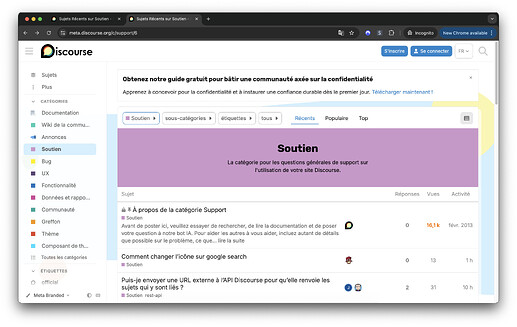

Beispiel für erwartetes Verhalten auf meta.discourse.org mit dem angepinnten Thema „New to Discourse? Start Here“, das seinen Titel + Abstract korrekt aktualisiert, wenn wir die Sprache wechseln. Das ist es, was ich auch erreichen möchte.
Beispiel für ein ähnliches Problem auf meta.discourse.org, wie ich es auf meiner eigenen Instanz habe:
Support - Discourse Meta, wenn man sich das angepinnte Thema „About the Support category“ ansieht. Beim Wechsel auf Französisch wird nur der Titel aktualisiert, aber der Abstract bleibt auf Englisch. Ich erlebe im Grunde dasselbe :smiley:
