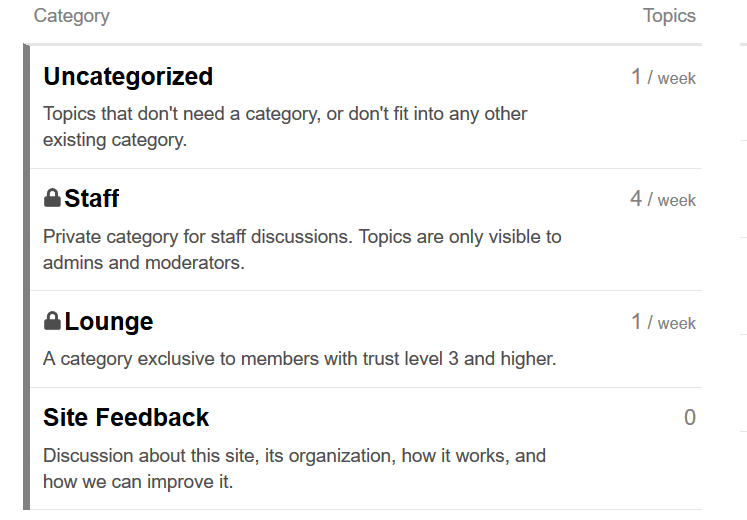

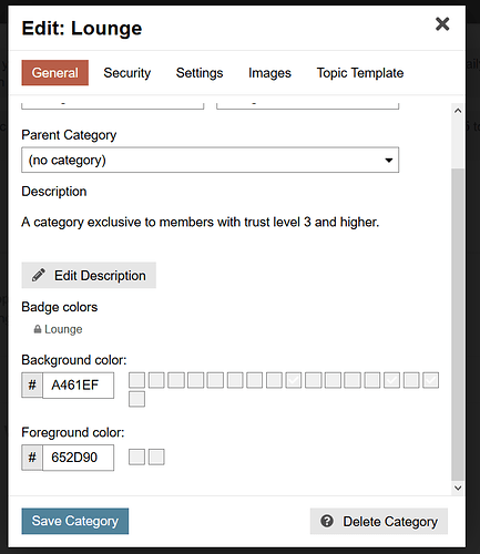

Le deuxième problème que je rencontre est l’absence de couleurs par catégorie / l’absence de couleurs à la plupart des endroits sur le site web.
Même si une couleur est définie.
Aucune couleur n’apparaît non plus dans la sélection de couleurs prédéfinies.
Dans l’exemple de la catégorie Loung, la couleur devrait être :
Édition : N’oubliez pas que tout cela concerne une installation Discourse vierge, sans modifications.
