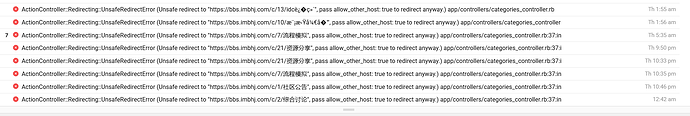

Journaux : ActionController::Redirecting::UnsafeRedirectError
Je suis un individu chinois, et mon anglais n’est pas compétent ; par conséquent, le contenu suivant a été traduit par machine. Veuillez pardonner toute impropriété d’expression.
Je n’ai effectué aucune action particulière en utilisant le forum, mais j’ai accidentellement découvert l’erreur suivante dans le journal :
info :
ActionController::Redirecting::UnsafeRedirectError (Redirection non sécurisée vers "https://bbs.imbhj.com/c/2/综合讨论", passez allow_other_host: true pour rediriger de toute façon.)

Je ne sais pas s’il y a des détails privés dans le journal ; s’il y en a, j’espère qu’on me le rappellera pour que je puisse faire les ajustements nécessaires.
La version de Discourse que j’utilise : 3.5.0.beta1-dev
Dernière heure de compilation : 2025-02-13T11:30:00Z

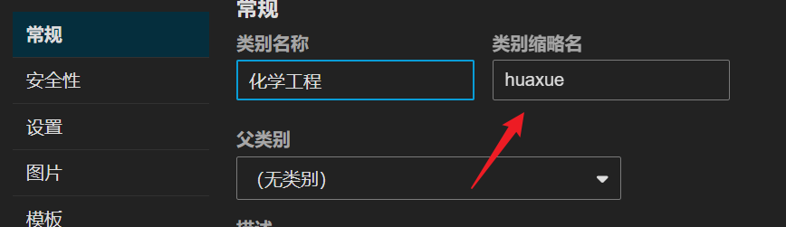

Merci pour l’avertissement et pour le conseil ! :grin:
Je n’ai pas utilisé de noms de catégories en chinois, et tous les identifiants de catégories ont strictement respecté le slug tel que suggéré dans la documentation de Discourse, en utilisant l’anglais, par exemple :
