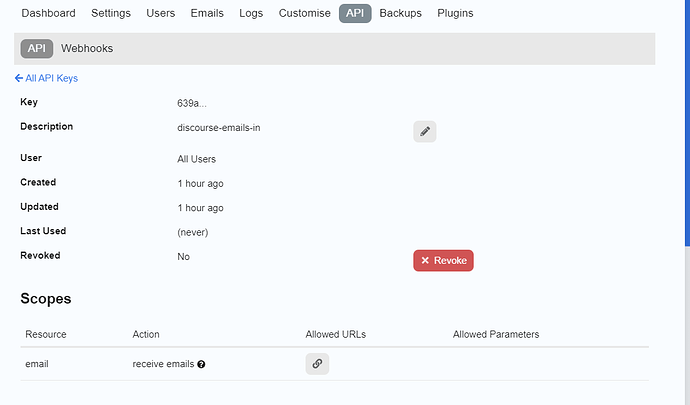

Questa è l’ambito della mia chiave API:

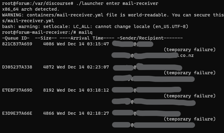

La posta arriva a mail-receiver, ma rimane in mailq:

Il problema potrebbe essere che non hai impostato la chiave API
Grazie per la risposta @pfaffman… è sicuramente impostato nel mio file di configurazione mail-receiver.yml. Dovrebbe essere tra virgolette?

da mailq mostra:

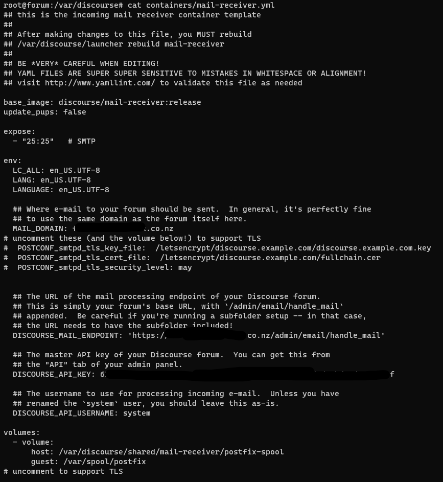

Guardando più da vicino le impostazioni di mail-receiver.yml, mi mancano le virgolette o https:// ovunque dove dovrebbero esserci?
## questo è il modello del container del ricevitore di posta
## Dopo aver apportato modifiche a questo file, DEVI ricompilare
## /var/discourse/launcher rebuild mail-receiver
## FAI MOLTA ATTENZIONE QUANDO MODIFICHI!
## I FILE YAML SONO SUPER SUPER SENSIBILI A ERRORI DI SPAZIATURA O ALLINEAMENTO!
## visita http://www.yamllint.com/ per convalidare questo file secondo necessità
base_image: discourse/mail-receiver:release
update_pups: false
expose:
  - "25:25"   # SMTP
env:
  LC_ALL: en_US.UTF-8
  LANG: en_US.UTF-8
  LANGUAGE: en_US.UTF-8
  ## Dove la posta al tuo forum dovrebbe essere inviata. In generale, va benissimo
  ## usare lo stesso dominio del forum stesso qui.
  MAIL_DOMAIN: forum.[domain].co.nz
# commenta queste (e il volume sottostante!) per supportare TLS
#  POSTCONF_smtpd_tls_key_file:  /letsencrypt/discourse.example.com/discourse.example.com.key
#  POSTCONF_smtpd_tls_cert_file:  /letsencrypt/discourse.example.com/fullchain.cer
#  POSTCONF_smtpd_tls_security_level: may
  ## L'URL del punto di ricezione della posta del tuo forum Discourse.
  ## Questo è semplicemente l'URL di base del tuo forum, con `/admin/email/handle_mail`
  ## aggiunto. Fai attenzione se stai eseguendo una configurazione in sottocartella -- in quel caso,
  ## l'URL deve includere la sottocartella!
  DISCOURSE_MAIL_ENDPOINT: 'https://forum.[domain].co.nz/admin/email/handle_mail'
  ## La chiave API master del tuo forum Discourse. Puoi ottenerla dalla
  ## scheda "API" del tuo pannello di amministrazione.
  DISCOURSE_API_KEY: 639[rest of API key]884ef
  ## Il nome utente da utilizzare per l'elaborazione della posta in arrivo. A meno che tu non abbia
  ## rinominato l'utente `system`, dovresti lasciarlo così com'è.
  DISCOURSE_API_USERNAME: system
volumes:
  - volume:
      host: /var/discourse/shared/mail-receiver/postfix-spool
      guest: /var/spool/postfix
# commenta per supportare TLS
#  - volume:
#      host: /var/discourse/shared/standalone/letsencrypt
#      guest: /letsencrypt

Non puoi usare https perché non hai decommentato questi:
Ciò si applica solo al supporto TLS sul lato del server di posta, ovvero affinché altri server di posta possano recapitare e-mail a mail-receiver tramite TLS.
Vale la pena farlo poiché il container Discourse ha evidentemente un certificato ma non dovrebbe influire sulla connessione di mail-receiver a Discourse. Potenzialmente la ricostruzione potrebbe farlo se per caso correggesse qualcosa nella rete del container.
Grazie, ho decommentato quelle righe e la riga per il volume.
Il mio file mail-receiver.yml ora appare così:
root@forum:/var/discourse# cat containers/mail-receiver.yml
## questo è il template del container per la ricezione delle email in entrata
## Dopo aver apportato modifiche a questo file, DEVI ricostruire
## FAI *MOLTA* ATTENZIONE QUANDO MODIFICHI!
## I FILE YAML SONO ESTREMAMENTE SENSIBILI A ERRORI DI SPAZIATURA O ALLINEAMENTO!
## visita http://www.yamllint.com/ per validare questo file se necessario
update_pups: false
expose:
  - "25:25"   # SMTP
env:
  LC_ALL: en_US.UTF-8
  LANG: en_US.UTF-8
  ## Dove le email per il tuo forum dovrebbero essere inviate. In generale, va benissimo
  ## usare lo stesso dominio del forum.
# decommenta queste (e il volume sottostante!) per supportare TLS
  POSTCONF_smtpd_tls_key_file:  /letsencrypt/forum.[domain].co.nz/forum.[domain].co.nz.key
  POSTCONF_smtpd_tls_cert_file:  /letsencrypt/forum.[domain].co.nz/fullchain.cer
  ## L'URL dell'endpoint di elaborazione delle email del tuo forum Discourse.
  ## Questo è semplicemente l'URL base del tuo forum, con `/admin/email/handle_mail`
  ## aggiunto. Fai attenzione se stai eseguendo una configurazione in sottocartella - in quel caso,
  ## scheda \"API\" del tuo pannello di amministrazione.
  DISCOURSE_API_KEY: '074[resto della chiave API - sì, ho generato una nuova chiave limitata all\'utente di sistema]d98'
  ## Il nome utente da utilizzare per l'elaborazione delle email in entrata. A meno che tu non abbia
volumes:
  - volume:
# decommenta per supportare TLS
  - volume:
      guest: /letsencrypt

Dec 21 22:41:52 forum-mail-receiver postfix/cleanup[139]: 2E445379E48: message-id=<6b2f9d646dc46f4fec4af006de01d3ae@frontapp.com>
Dec 21 22:41:52 forum-mail-receiver postfix/qmgr[100]: 2E445379E48: from=<[il mio indirizzo email]>, size=4100, nrcpt=1 (queue active)
23Dec 21 22:41:52 receive-mail[147]: Recipient: nobody@forum.[domain].co.nzDec 21 22:41:53 forum-mail-receiver postfix/smtpd[132]: disconnect from mail-pj1-f54.google.com[209.85.216.54] ehlo=2 starttls=1 mail=1 rcpt=1 bdat=1 quit=1 commands=7
Dec 21 22:41:58 forum-mail-receiver postfix/qmgr[100]: 1194937A670: from=<double-bounce@forum-mail-receiver.localdomain>, size=942, nrcpt=1 (queue active)
Dec 21 22:41:58 forum-mail-receiver postfix/smtp[149]: fatal: unknown service: smtp/tcp
Dec 21 22:41:59 forum-mail-receiver postfix/qmgr[100]: warning: private/smtp socket: malformed response
Dec 21 22:41:59 forum-mail-receiver postfix/qmgr[100]: warning: transport smtp failure -- see a previous warning/fatal/panic logfile record for the problem description
Dec 21 22:41:59 forum-mail-receiver postfix/master[1]: warning: process /usr/lib/postfix/sbin/smtp pid 149 exit status 1
Dec 21 22:41:59 forum-mail-receiver postfix/master[1]: warning: /usr/lib/postfix/sbin/smtp: bad command startup -- throttling
Dec 21 22:41:59 forum-mail-receiver postfix/error[150]: 1194937A670: to=<postmaster@forum-mail-receiver.localdomain>, orig_to=<postmaster>, relay=none, delay=1192, delays=1191/1/0/0.01, dsn=4.3.0, status=deferred (unknown mail transport error)
19Dec 21 22:42:23 receive-mail[141]: Failed to POST the e-mail to https://forum.sobercheck.co.nz/admin/email/handle_mail: execution expired (Net::OpenTimeout)19

Sono davvero bloccato ora, qualcuno ha qualche idea su cosa potrebbe causare questo? :grinning_face_with_smiling_eyes:
Doh! Sì. Ho confuso TLS e https.
Questo ancora non funziona affatto, nessuna email viene passata da mail-receiver a Discourse.
Posso ‘annullare’ mail-receiver riportandolo all’inizio (resettarlo completamente) e ricominciare, nella speranza che funzioni?
Come posso fare?
Puoi semplicemente modificare il file e ricompilare il container della posta.
