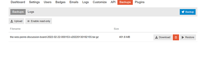

Prima di eseguire il backup, elimino i vecchi file di backup manuali, se ce ne sono, in modo che sia vuoto. Ecco la mia sequenza in immagini e parole:
  1. Vado alla sezione di backup e clicco Backup.
  2. “Vuoi iniziare un nuovo backup?” Clicco SÌ.
  3. Quando è finito, ottengo il segno verde e dice “Backup completato con successo”.
  4. Torno a Backup nella sezione Admin e clicco DOWNLOAD.

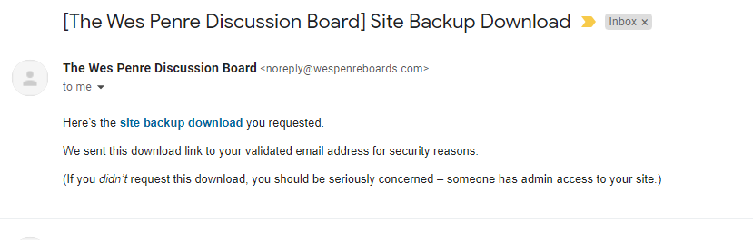

  5. Viene inviato un link alla mia email (vedi allegata immagine 3).
  6. Clicco sul link, ma invece di scaricare il file, si apre una nuova scheda in Chrome (vedi immagine 4). Ho provato altri browser, ma non fa differenza.
Immagine 2
Immagine 3
Immagine 4

Dopo aver letto la discussione sul conflitto SSL/No SSL, ecco cosa ho fatto e ha funzionato.
Il link che ho ricevuto via email era HTTP: l’ho acceduto manualmente con HTTPS: e ha funzionato.
link email > Copia indirizzo link > Incolla nella barra degli indirizzi (non premere invio o il link scadrà) > cambia “HTTP” in https all’inizio > Invio. il download dovrebbe iniziare senza errori ora.
