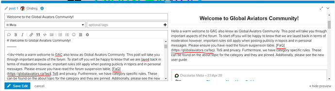

Básicamente, los hipervínculos no funcionan en un tema específico. Los hemos eliminado de este tema porque no funcionan, pero en este tema, los hipervínculos aparecen así:
[this](https://globalaviators.ca/t/welcome-to-the-global-aviators-community/50)
Normalmente, escribir eso generaría un enlace normal, pero así es como se muestra en el tema finalizado.

Lo siento por la confusión. Intentaré reformularlo. Cuando vas a este tema que tiene problemas, presionas el botón de inserción de hipervínculo, rellenas la URL y el texto, al guardar la edición no aparece como un enlace. En lugar de obtener un enlace como este, terminas con esto:
[este](https://meta.discourse.org/t/hyperlinks-not-working-with-one-topic/150145?u=infinite_flight_sims)

En el lado derecho puedes ver el producto final. Observa el texto con subrayado rojo; así es como se ven los enlaces en el tema final.
2 Me gusta
Es el div:
<div>un div con enlace a [DDG](https://duckduckgo.com)</div>
un enlace a [DDG](https://duckduckgo.com)
Resultado:
un enlace a DDG
3 Me gusta

No, deberías eliminar las etiquetas div y ver si entonces funciona.
4 Me gusta
¡Funciona! Gracias por la ayuda :+1:

Markdown no debería funcionar dentro de bloques HTML..
2 Me gusta
Además (información extraída del enlace), si necesitas usar un div u otro elemento de bloque, dado que utilizamos CommonMark, puedes usar líneas en blanco para activar el análisis de Markdown de la siguiente manera:
<div>
un div con enlace y líneas en blanco a [DDG](https://duckduckgo.com)
</div>
Esto resulta en:
un enlace a DDG
un div con enlace y líneas en blanco a DDG
