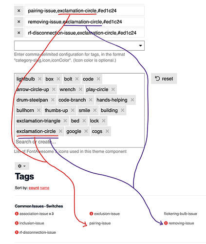

Exemple 1 :
J’ai saisi deux balises différentes, toutes deux utilisant la même icône Font-Awesome (exclamation-circle). Cependant, pour l’une des balises cela fonctionne, et pour l’autre, cela ne fonctionne pas.
J’ai essayé d’utiliser une autre icône FA, de supprimer et de réajouter, mais rien ne semble fonctionner.
Cela s’est produit sur d’autres balises également (open-zwave-1-4, open-zwave-1-6, zwave-js-2-mqtt, zwave-2-mqtt, etc.) : Inovelli Community

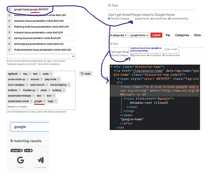

Exemple 2
Celui-ci est vraiment étrange et c’est peut-être un problème avec FA. Pour l’une de nos balises (google-home), nous voulions utiliser l’icône FA « Google ». Comme vous pouvez le voir sur le schéma ci-dessous (désolé pour toutes les flèches) – le rouge montre comment cela a été implémenté, puis le violet montre que la balise n’apparaît pas (il semble y avoir un espace réservé – presque comme si cette icône FA ne fonctionnait pas). L’autre chose étrange est qu’elle semble s’afficher correctement lorsque j’ai inspecté la page. J’ai confirmé qu’il s’agit d’une icône gratuite, elle devrait donc fonctionner. La seule chose à laquelle je puisse penser est peut-être qu’il y a un verrou sur les logos déposés ? Pas sûr.
Comme vous pouvez également le voir – si je remplace l’icône Google par une autre, cela fonctionne. Donc, encore une fois, cela pourrait être un problème FA, mais je voulais le signaler pour voir si d’autres personnes ont rencontré la même chose.

Je rencontre à nouveau exactement le même problème, mais cette fois avec les balises « discourse » et « jitsi ». Je ne peux ajouter aucune icône à ces balises. En fait, aucune icône ne peut être attribuée à une balise nouvellement créée. Les balises existantes peuvent être modifiées sans problème. Existe-t-il un moyen de générer un journal à ce sujet ?

Comme Font Awesome propose plusieurs ensembles d’icônes, les icônes de marques nécessitent un préfixe. Essayez d’utiliser fab-google, cela devrait fonctionner. (Et désolé d’avoir mis autant de temps à répondre à cela…)
