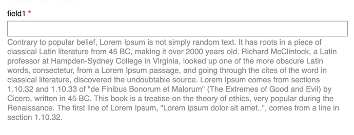

J’aimerais inclure un champ utilisateur personnalisé avec une description un peu plus longue que la limite qui semble être imposée. Est-ce possible sans créer de plugin ?

Cependant, bien que j’apprécie la référence au plugin Custom Wizard, je pense que c’est excessif dans votre cas. J’ai créé un petit composant de thème qui réalise ce que vous recherchez.

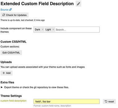

Il vous suffit d’insérer le nom de votre champ personnalisé et votre longue description dans les paramètres du composant (séparés par des virgules), et le tour est joué.

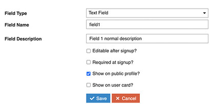

Édit : Mon champ personnalisé ne semble pas s’afficher. J’ai activé le composant pour mon thème et ajouté un champ. Rien n’apparaît sur la page d’inscription ni dans le profil utilisateur. Dois-je reconstruire ?
Quel est le nom de votre champ personnalisé ? Contient-il des espaces ?
Ce que j’ai dans « description du champ personnalisé » est : field1, foo bar

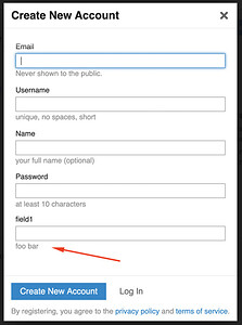

Je pense que vous avez peut-être un problème dans votre configuration. Voici un exemple du composant fonctionnant avec cette valeur : https://try.thepavilion.io/. Vous n’avez pas besoin de reconstruire.
