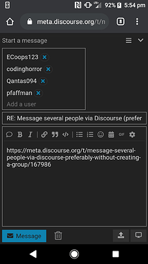

Correggimi se sbaglio: Discourse li riconosce, ma credo che sia necessario abilitare la risposta via email sul sito. Non sono sicuro se questo generi un messaggio privato sul forum o invii un’email all’utente.

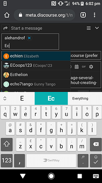

Se preferisci, puoi aggiungere semplicemente i nomi. Non dovresti dover digitare l’intero nome utente, poiché Discourse ti mostra dei suggerimenti per il nome utente possibile.

Sembra proprio che (almeno) incollare un elenco di nomi utente in quella casella dovrebbe funzionare, che ne pensi @j.jaffeux?
Sì, concordo. Per tua informazione, questo non è un componente select-kit, quindi probabilmente lo convertirei prima e poi aggiungerei questa funzionalità di copia/incolla ai componenti sk.

L’organizzatore della riunione è un amministratore e aveva davvero bisogno di inviare il messaggio ieri, quindi ha aggiunto manualmente tutte le 23 persone (digitando il nome e attendendo che apparisse la finestra di dialogo, e così via). Sono certo che non sarà entusiasta di doverlo fare di nuovo, quindi un miglioramento dell’esperienza utente in questo ambito sarebbe benvenuto.
