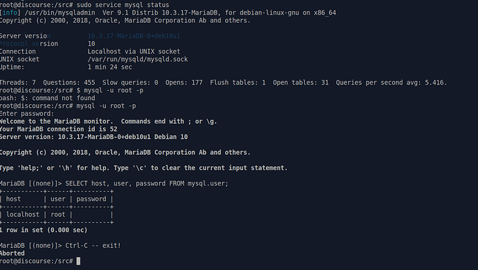

Sobre los permisos:
root@discourse:/src# mysql
Bienvenido al monitor de MariaDB. Los comandos terminan con ; o \g.
Su ID de conexión de MariaDB es 59
Versión del servidor: 10.3.17-MariaDB-0+deb10u1 Debian 10
Copyright (c) 2000, 2018, Oracle, MariaDB Corporation Ab y otros.
Escriba 'help;' o '\h' para obtener ayuda. Escriba '\c' para borrar la declaración de entrada actual.
MariaDB [(none)]> show grants;
| Grants for root@localhost                                                                      |
| GRANT ALL PRIVILEGES ON *.* TO 'root'@'localhost' IDENTIFIED VIA unix_socket WITH GRANT OPTION |
| GRANT PROXY ON ''@'%' TO 'root'@'localhost' WITH GRANT OPTION                                  |
2 filas en el conjunto (0.000 seg)

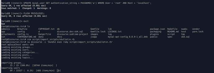

He verificado dos veces el nombre de usuario y la contraseña muchas veces, e incluso los he configurado manualmente.

He investigado un poco más y descubrí que el cambio de la imagen base de Ubuntu 16.04 a Debian es sin duda la causa de que MySQL ya no esté disponible, pero aún no entiendo cómo hacer que mysql2 se conecte a MariaDB.
Hace un tiempo envié un PR que hace que mysql-dep.template.yml utilice MariaDB. Lo he usado varias veces.
Parece que estás intentando no usar una contraseña. Recomiendo usar una contraseña. El script asume que hay una contraseña.
2 Me gusta
Entendido. Probaré estableciendo una contraseña y veré si funciona. Por lo que he entendido, el script de importación debería seguir funcionando con MariaDB. De ser así, seguiré solucionando problemas. ¡Gracias por la rápida ayuda!
@pfaffman ¡Eso fue todo! Muchas gracias. Una vez que ponga mi foro en orden, puedo enviar un PR con una versión de VB3 que tenía, por si acaso es útil para alguien.
Esta también es mi instancia de prueba, así que no tengo problema en publicar los detalles; va a ser desmantelada :slight_smile:

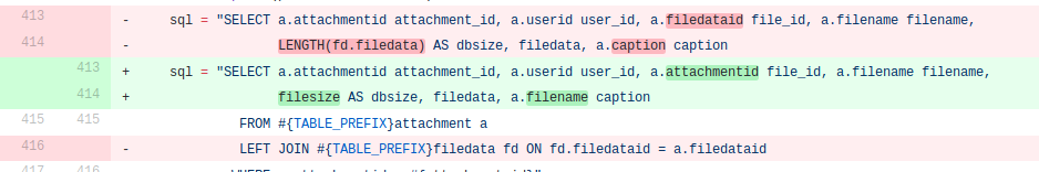

¡Gracias a todos por la ayuda! La migración salió bastante bien. Hubo un par de archivos adjuntos que faltaban aquí y allá, pero en general fue un éxito.
Para los que lean esto en el futuro: migrei desde Vb3.8.7.
Tuve que hacer algunos ajustes a la consulta SQL en vbulletin.rb, ya que la estructura de mi base de datos no coincidía exactamente con el script, aunque era muy similar. Decidí renunciar a las leyendas personalizadas para agilizar el proceso.
Diferencia en GitHub: File fix other by canyon289 · Pull Request #1 · canyon289/discourse · GitHub
Para la instalación de MariaDB que reemplaza a MySQL, utilicé el siguiente comando:
apt-get update && apt-get install mariadb-server-10.3 libmariadbd-dev
Y para cambiar la contraseña de MariaDB de nula a un valor, este enlace fue el más completo:
Nuevamente, no puedo agradecer lo suficiente a las personas de este hilo y a todos los contribuyentes de Discourse por su código y ayuda.
