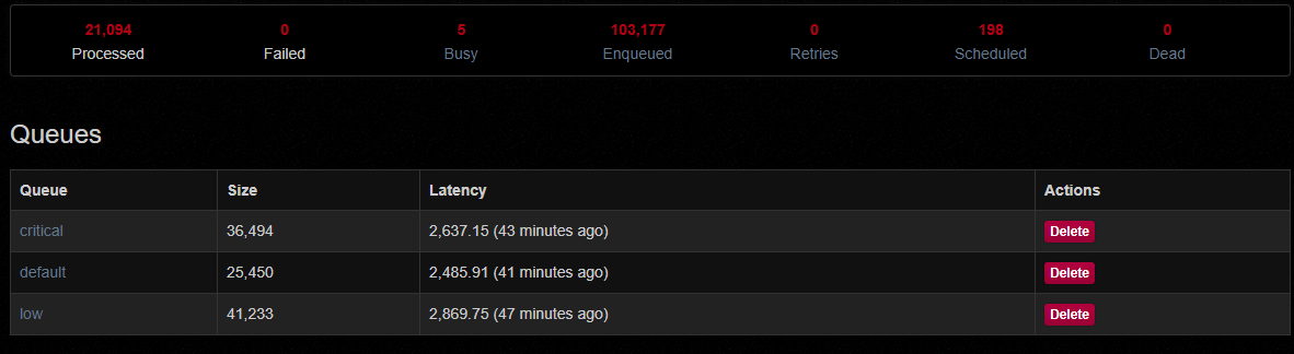

何かをインポートした後、Sidekiq がジョブを完了するのを待たずに終了しても安全ですか?
ユーザーをインポートしましたが、現在の Sidekiq の状態は以下の通りです。
これらのタスクについて、バックアップを作成して本番フォーラムで復元した場合、どうなるでしょうか?
「いいね!」 1
いいえ、フルリベイクでこれらのジョブの大部分は再作成されますが、待機することを強くお勧めします。
それらはインポートインスタンスで引き続き実行されます。
バックアップには含まれず、本番フォーラムには転送されません。
「いいね!」 3
