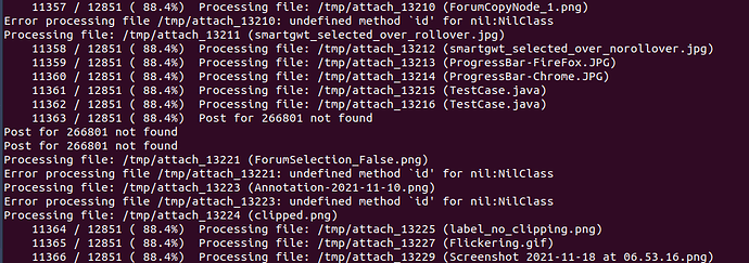

Discourse に vBulletin 5 フォーラムのインポートが正常に完了しました。全体的なインポート スクリプトは問題なく動作しますが、添付ファイルのインポート中にエラーが発生しています。添付ファイルはデータベースに保存されており、以下の拡張子が含まれています: java, html, jpg, png, txt, rtf, zip, js, xml。
import_attachment アクションをデバッグしたところ、java 拡張子の添付ファイルのみが正しくインポートされていることがわかりました。他の拡張子の添付ファイルではスクリプトが失敗します。
コミュニティでこれらのファイル拡張子の添付ファイルのインポートに関する問題に直面した人はいますか? スクリプトがこれらの特定のファイル タイプで失敗する理由についての洞察はありますか?

何が起こっているかを確認するために、デバッグ用の put ステートメントをいくつか追加する必要があります。
upl_objにデバッグステートメントを追加しました。
begin
upl_obj = create_upload(post.user.id, filename, real_filename)
if upl_obj&.persisted?
html = html_for_upload(upl_obj, real_filename)
if !post.raw[html]
post.raw += "\n\n#{html}\n\n"
post.save!
UploadReference.ensure_exist!(upload_ids: [upl_obj.id], target: post)
end
else
puts "Failed to create upload for #{filename}: #{upl_obj.errors.full_messages.join(", ")}"
next
end
rescue => e
puts "Error processing file #{filename}: #{e.message}"
next
end

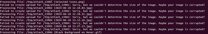

そして、これらのエラーが発生しました。
これらのエラーは、拡張子がjpg、jpeg、png、PNG、gifの場合に発生します。
これらのエラーについて何かアイデアはありますか? @pfaffman

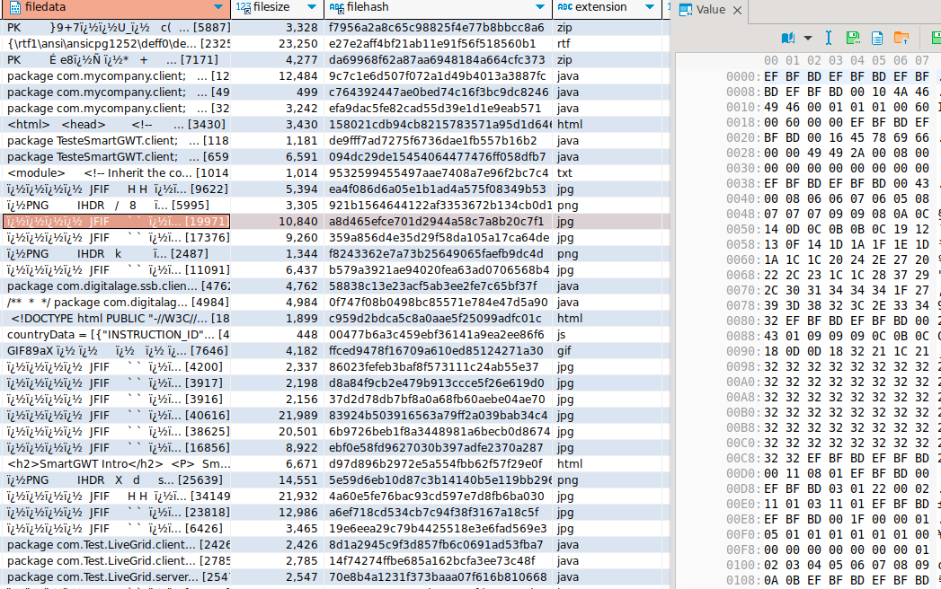

pfaffman
(Jay Pfaffman)
2024 年 7 月 6 日午後 10:29
4
正常に動作したファイルはASCIIのみでした。エンコーディングエラーではないかと推測します。
データベース内のファイルの問題か、インポートスクリプトのエンコーディングの問題でしょうか? @pfaffman
他のファイルがエンコードされている場合、なぜjpg、pngなどの拡張子ではないのですか?
pfaffman
(Jay Pfaffman)
2024 年 7 月 7 日午後 9:06
7
私の推測ですが、間違っているかもしれませんが、改行コードのエンコーディングの問題で、バイナリファイル内のデータが間違っている可能性があります。改行文字がデータとしてエンコードされているからです。ASCIIファイルのみが機能する場合、それは良い推測です。
したがって、これはDiscourseの問題ではなく、mysqlの問題です。
RGJ
(Richard - Communiteq)
2024 年 7 月 7 日午後 10:29
8
ほぼ違います。改行コードのエンコーディングではなく、テキストとして扱われたため破損しています。
EF BF BD は「置換文字」(U+FFFD)のUTF-8バイトシーケンスです。これは、ファイルがバイナリではなくテキストとして扱われていることを示しています。
JPEG画像は ff d8 ff e0 xx xx 4a 46 49 46 00 で始まります。
最初の4バイトがそれぞれ EF BF BD に置き換えられていることがわかります。
したがって、画像は確かに破損しています。これはインポーターの問題ではなく、@pfaffman がすでに述べたように、データベースの問題です。このデータベースを別のサーバーからコピーした場合、元のデータベースですでにこの問題が発生しているかどうかを確認したい場合があります。これは最も古い画像でのみ発生している可能性もあります(これはかなり前に発生した場合)。単に exit の行 を削除して、何が起こるか確認してください。

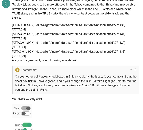

@RGJ ご協力ありがとうございます。正しい画像で新しいデータベースをインポートしてみましたが、インポートはできましたが、すべての添付ファイルが完全にインポートされたわけではありません。以下のようなエラーが発生しています。
これが起こる理由について何かお考えはありますか? @RGJ @pfaffman
投稿がこのように表示されており、多くの事例があります。

11
インポーターがそれらを処理できるとは思えません。
記憶が正しければ、[ATTACH] タグはすべて不要なため、投稿から削除されます。これは、JSON データがタグ内に含まれていることを想定していないため、おそらくここでは機能しません。削除されている場所を調べて、JSON データをタグ内に含めるようにそのコードを変更する必要があります。
添付ファイルをインポートする前に、画像を含む投稿に[ATTACH]タグが含まれていることに気づきました。インポート後、これらのタグの一部は正しく入力されていますが、他のタグは空のままです。なぜですか?
RGJ
2024 年 7 月 11 日午前 9:10
13
言ったように、それらのタグは不要ですが、タグ削除ロジックはJSONコードを想定していないため、正しく削除されていません。

RGJ
2024 年 7 月 11 日午前 11:10
17
これらはJSONファイルではなく、JSONメタデータだと思います。
vBulletinが添付ファイルの場所のエンコーディングを次のように変更したようです。
[attach]123[/attach]
から
[attach=json]{\"data-attachmentid\":123}[/attach]
そしてインポーターはそれを処理できません。添付ファイルはとにかく添付されるはずです。これらのタグは投稿内での配置のためだけのものです。しかし、タグの削除は数値IDが含まれている場合にのみ発生します。
上記のスクリーンショットにある他の多くのエラーは、この問題とは無関係です。
