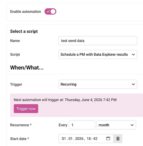

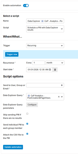

У меня возникла проблема с автоматизацией, которая должна запускаться в начале месяца. Несмотря на то, что она включена, она не запускается автоматически. Я не могу найти никаких логов или способа отладить, почему она не работает сама по себе, хотя должна. Кто-нибудь знает, как можно решить эту проблему?
Как видно ниже, автоматизация должна автоматически «Запланировать встречу с результатами Data Explorer» каждый месяц. Если я нажму «Запустить сейчас», всё работает как положено: пользователи, добавленные в список, получат результаты Data Explorer, а также CSV-файл. Однако автоматический запуск не работает.

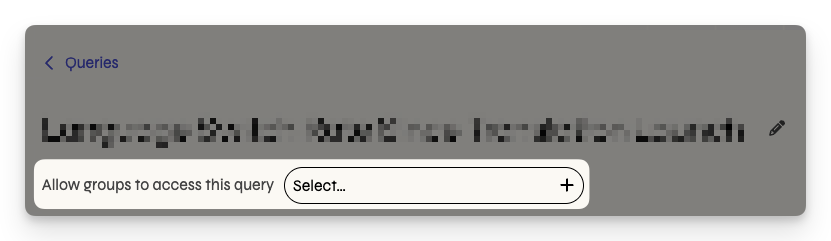

Также я полагаю, что ваша целевая аудитория должна иметь доступ к запросу в Data Explorer.

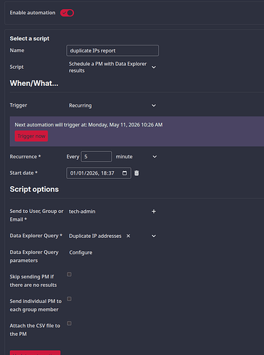

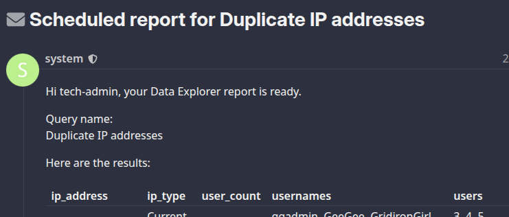

Я использую этот самый сценарий автоматизации в нескольких местах без проблем. Вот как выглядит моя конфигурация в одном из них — для этого теста я изменил периодичность на 5 минут вместо недели, но при установке недельного интервала она срабатывает еженедельно, как и ожидалось:
PM (tech-admin — это группа)

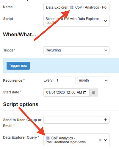

Попробуйте, возможно, убрать эмодзи «ручки управления» из имени скрипта и заголовка запроса в Data Explorer. Это может нарушать структуру полезной нагрузки (хотя, кажется, они должны быть допустимы).
1 лайк

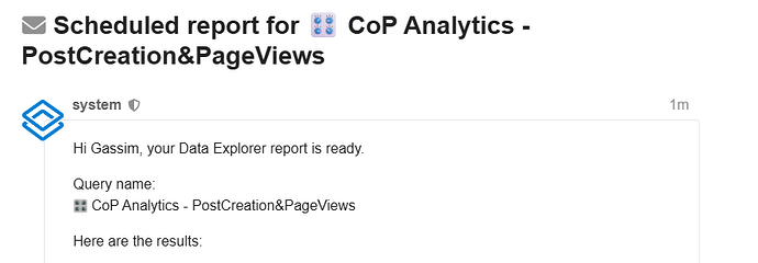

К сожалению, даже при ручном запуске в /logs ничего не появляется. (У меня выбраны все опции).
Я не думаю, что это проблема, потому что я изменил триггер на 1 минуту, и сообщение было отправлено:

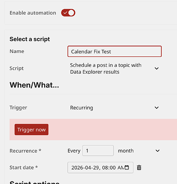

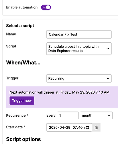

Вот несколько скриншотов из моих тестов и отладки:

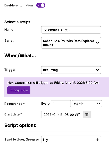

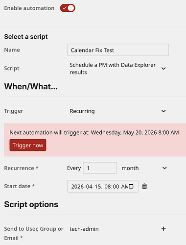

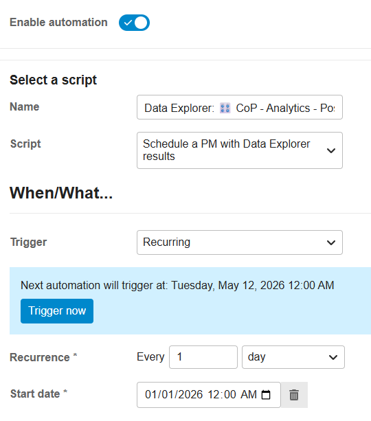

Два экземпляра: один без исправления, другой с моей логической правкой.
Создайте одну и ту же автоматизацию в обоих случаях (исправленная версия справа):
Обратите внимание на различия в баннерах с сообщением «Следующая автоматизация сработает в:» — наблюдается смещение на 5 дней: неотредактированная версия смещается к третьей среде (20 мая) вместо 15 мая.

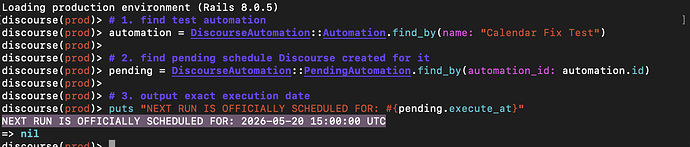

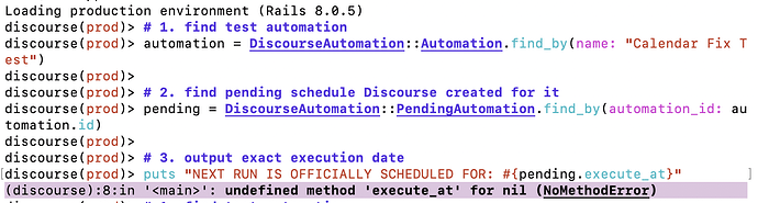

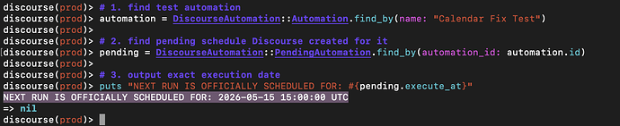

Тот же результат можно проверить в консоли Rails.
Без исправления:
С исправлением:
