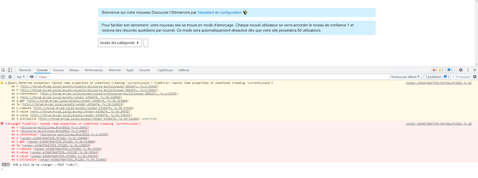

こんにちは @angus @merefield、
Discourse の新しいインスタンスをインストールし、2 つのプラグイン (discourse-translator と discourse-multilingual) を有効にしましたが、スクリーンショットに表示されているエラーが発生しています。何か見落としたことはありますか?
ドキュメントも利用できないことに気づきました。常に壊れたリンクにリダイレクトされます… 手伝っていただけますか?
よろしくお願いします。

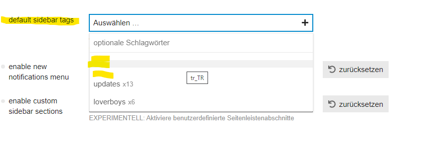

こんにちは。
奇妙なバグに遭遇しました。
ドロップダウンでデフォルトのサイドバータグを設定しようとすると、言語タグが表示されませんが、ホバーするとデータが表示されます。これは次のようなものです。
選択することもできます。
ユーザーが自分のGUI設定でカスタムデフォルトタグを設定しようとした場合も、同じ動作になります。
参考まで。
