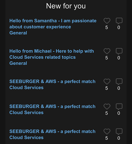

Mi usuario de prueba inactivo acaba de recibir su correo electrónico de resumen semanal y contiene 5 veces el mismo tema (es un tema que se editó y fijó varias veces, pero aun así solo debería aparecer una vez, especialmente si muestra exactamente el mismo texto, no algo como “se ha fijado” o similar).
De las 3 publicaciones populares, 2 eran duplicados.
Además, la tabla “nuevo para ti” contenía una publicación 3 veces:
Con tanta duplicación, apenas se transmitió información (aunque había otras publicaciones disponibles):frowning:

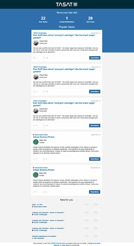

¡Gracias por tu interés, Simon!
El resumen adjunto es típico de lo que he estado viendo, aunque no los he analizado antes por recuento de etiquetas.
Se generó para un usuario:
  • Última vez visto el 2024-09-09
  • Frecuencia del resumen: semanal
  • “Incluir contenido de nuevos usuarios en correos electrónicos de resumen”: marcado
  • Sin etiquetas relevantes silenciadas
Temas Populares:
“Past SciFi tales…” – repetido 3 veces. El tema tiene 3 etiquetas, 15 respuestas, 1 “me gusta” (del personal).
“Citizen Science Fiction” – repetido 2 veces. El tema tiene 2 etiquetas, 2 respuestas, 1 “me gusta” (del personal).
Novedades para ti:
“Cyborgs and Centaurs…” – repetido 3 veces. El tema tiene 3 etiquetas, 2 respuestas, 0 “me gusta”.
