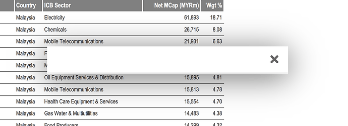

Hola a todos,
Después de un tiempo, vuelvo a publicar aquí. Esta vez me encuentro con este problema de una pequeña ventana emergente que no sé qué es. No tengo ninguna opción para hacer clic en ningún lugar de la página, ni siquiera para iniciar sesión. Solo una nota: esta ventana emergente aparece de vez en cuando, no siempre. Puedo proporcionar más detalles si hay alguna pregunta.

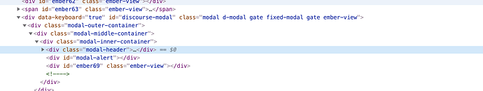

Cuando uso inspeccionar elemento, esto es lo que obtengo para ese cuadro.
¿Alguna idea?
¿Qué hay dentro del div? No expandiste la entrada del div allí para ver si hay algún texto o nombres dentro.

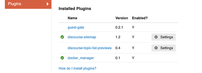

Ese es un plugin personalizado, la puerta para invitados o una de las docenas de clones de este.

@Falco , sí, tengo este plugin de puerta personalizado. ¿Qué debería hacer en ese caso?

Quítalo de tu app.yml y vuelve a compilar. Aparece listado como un #plugin:plugin-roto:
