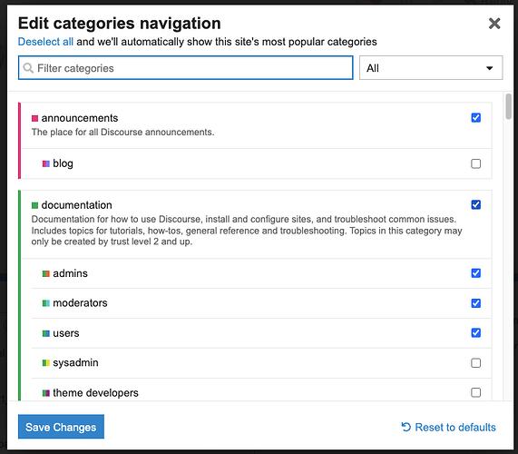

Tenga en cuenta que ahora puede ver que las subcategorías se ordenan debajo de su elemento principal (por ejemplo, las subcategorías de Documentation en meta):
Además, la interfaz de usuario para seleccionar categorías ha cambiado desde que comenzó esta discusión, y dentro de ese cuadro de diálogo, las subcategorías están anidadas.
Esto debería ayudar a hacerlas más visibles para las personas que eligen cuáles agregar a su barra lateral.

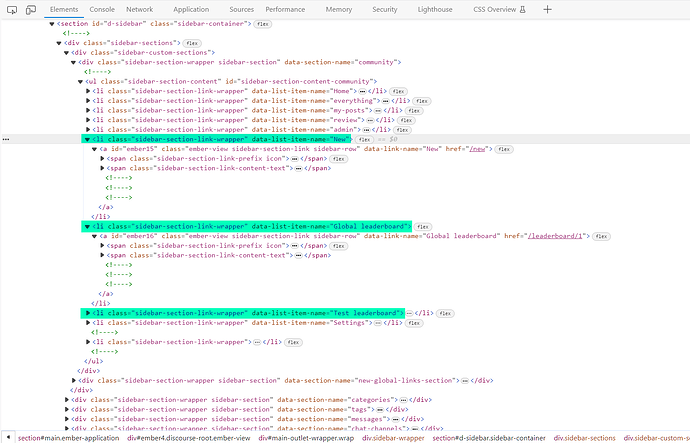

Abre tu consola de desarrollador y echa un vistazo al registro data-list-item-name:
Luego puedes apuntarlos en tu CSS, por ejemplo:
li.sidebar-section-link-wrapper {
  &[data-list-item-name="New"],
  &[data-list-item-name="Global leaderboard"],
  &[data-list-item-name="Test leaderboard"] {
    margin-left: 1em;

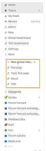

Con un enfoque similar puedes mover una sección completa en lugar de enlaces individuales:
.sidebar-section-wrapper.sidebar-section[data-section-name="new-global-links-section"] {
    margin-left: 1em;
6 Me gusta

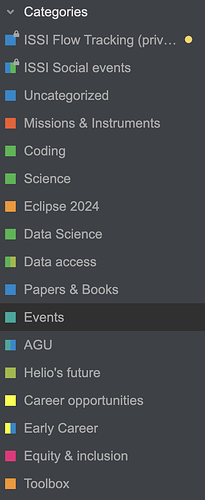

En la barra lateral, me pregunto si es posible mostrar las subcategorías con una sangría debajo de su categoría principal. Ver en mi barra lateral:
Por ejemplo, debajo de “Eventos” tengo la subcategoría “AGU” sin sangría. Muchos usuarios no distinguen los colores y piensan que “AGU” es solo una categoría diferente, no relacionada con “Eventos”. Por lo tanto, más tarde, buscan “AGU” como una categoría y no como una subcategoría, y por eso no la encuentran fácilmente.
¿Hay alguna opción para tener esa sangría? Si no la hay, sería bueno tenerla.
