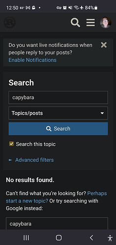

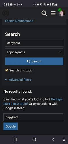

  1. 検索アイコンをクリックし、ボックスに capybara と入力して、検索入力ボックスの下にある「このトピックで「capybara」を検索」をクリックします。

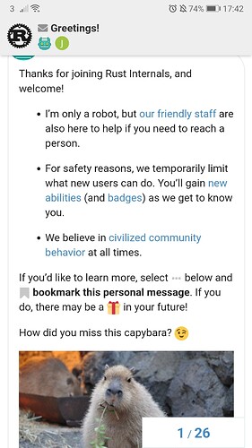

  2. 結果は「一致する結果が見つかりませんでした。」です。メッセージが 2 つ見つかることを期待しています(メッセージ #15、「このトピックで「capybara」という用語を検索してみてください」というテキストが書かれている場所、およびカピバラの写真が含まれる前のメッセージ)。
  3. 他の用語の検索は機能します。たとえば、「nasty」をトピックで検索すると、2 つの投稿が返されます。

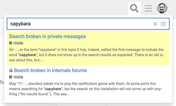

  4. 「capybara」という単語は、「すべてのトピックと投稿」で 見つかります。したがって、インデックスを作成できます。
  5. 2017年5月のこの問題に関する別のレポートを見つけました:Search broken in internals forums - meta - Rust Internals なので、これは新しい問題でも、私の状況に固有の問題でもないと思います。

テストありがとうございます!OpenSUSE デスクトップの Firefox でテストしました。スマートフォンの Firefox でも確認しましたが、同じ「結果が見つかりません」という表示でした。
念のため繰り返しますが、カピバラの写真はメッセージスレッドに挿入されていました。「カピバラ」という単語で検索しても、メッセージ #15 に表示されているにもかかわらず、結果は返ってきませんでした。

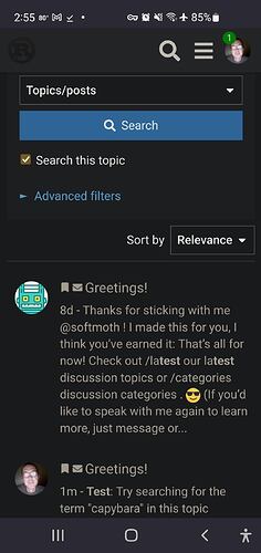

「このトピックで検索」オプションを明示的に選択する必要があるようです。チュートリアルを実行したところ、その時点で**「capybara」**を検索しました。
…そしてEnterキーを押しました。
しかし、検索に戻って**「このトピックでcapybaraを検索」**オプションをクリックすると…
…うまくいきました!

これを実行しました。OPのポイント#4(また、#6と#7)を参照してください。投稿したモバイルサイトのスクリーンショットでもチェックボックスがチェックされていることを確認してください。

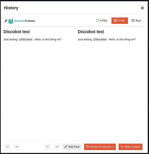

今のところ、エラーを再現できた人はいません。ディスクボットのチュートリアルメッセージスレッドに何らかの破損があるのではないかと疑っています。あるいは、神がカピバラで、私が彼らのいたずらリストに載っているのかもしれません。
それは非常に興味深いですね。私もテストスレッドを確認しましたが、確かにカピバラが消えています!編集履歴を見ると、discobotが投稿を編集したことになっていますが、実際の変更は消えています。
これは意図的なものと思われます。
これは、状態機械が新しい状態に移行したときに呼び出されます。
クリーンアップは、:herb: 絵文字で返信したときに発生する tutorial_search 状態から抜けるときにのみ行われるはずです。スレッドでそれをしましたか?
検索を実行する前に、投稿が編集されてからどのくらい待ちましたか?サーバーがバックアップされていて、検索時に投稿をインデックス化していなかった可能性はありますか?

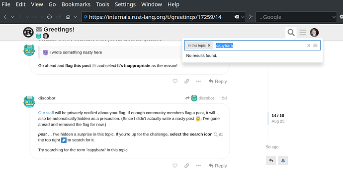

すぐにやりました。つまり、チュートリアルは一度に完了しました。Discobot は 8:57AM に「カピバラを検索」投稿を追加し、私は 9:10AM (2022年8月25日) に :herb: で返信しました。その 15 分の間に internals.rust-lang に同じバグを報告しました
Firefox の代わりに Konqueror でテストしました。このラップトップで Konqueror を使用したのは初めてなので、ブラウザの奇妙な動作を排除できるはずです。同じ結果が得られました。
スレッドを「nasty」で検索すると、正しい 2 つの結果が表示されます。「nasty」の検索結果の 1 つは、"capybara" が含まれているのと同じ discobot の結果なので、その投稿はインデックス化されています。奇妙です。

現在の問題は、capybara の真ん中にある ​ が原因です。
319 Try searching for the term "capy​bara" in this topic
このゼロ幅の追加を完全に失念していました。これが、トピックを検索してもその単語が見つからない理由を説明しています。また、Simon King が説明したように、メッセージ #1 はすでに元に戻されており、実際の capybara はすでに失われています。
最初の問題については、this topic を選択する代わりに Enter を押しただけだと仮定し、それで終わりにしたいと思います。
最新のフォローアップテストではテキストをコピー&ペーストしたので、意図せず #8203; もコピーしてしまいました。恥ずかしいですが、皆様の貴重な時間を無駄にしていないことを願っています。ご協力ありがとうございました。
