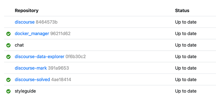

Os únicos plugins que tenho são discourse-mark e discourse-solved.
Não tenho certeza por que discourse-mark não tem um tick. Talvez eu devesse tentar removê-lo e/ou reinstalá-lo (se for uma boa ideia, um ponteiro de como fazer isso seria útil).

Discourse Mark Plugin não é um plugin oficial, portanto não terá o visto verde. Ele também foi descontinuado, pois mark agora é suportado no núcleo. :+1:
Não tenho certeza se remover isso resolverá seu problema, mas pode ser um bom lugar para começar.

Desativar o plugin Mark e reconstruir novamente parece ter resolvido o problema, e parece que desativá-lo é uma boa ideia de qualquer maneira.
