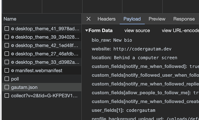

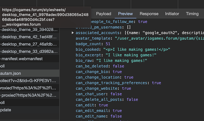

Bump, j’ai vérifié les outils de développement pendant que j’essayais, la requête est envoyée correctement mais la réponse ne contient que d’anciennes valeurs.
Données envoyées :
Données reçues :
