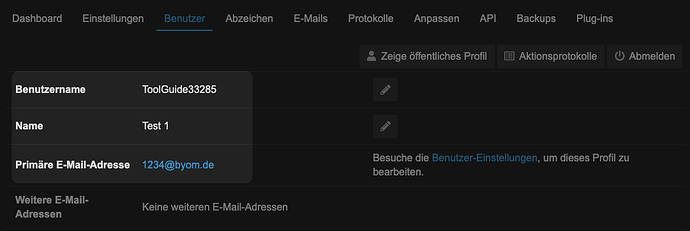

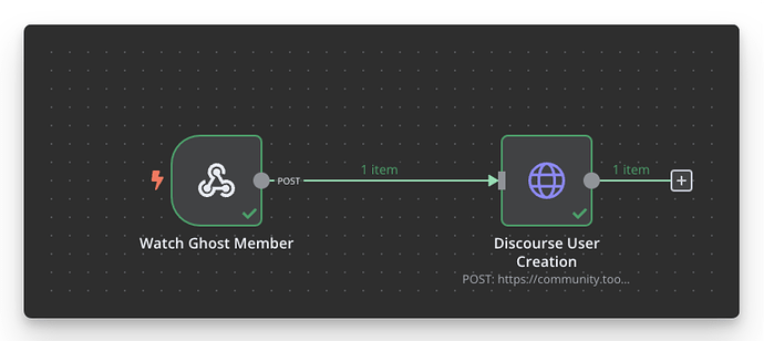

Je voulais configurer un flux de travail N8N pour cette communauté (au lieu de make), et l’utilisateur est entièrement créé dans Discourse.
Voici une image du panneau d’administration :
Mais le système n’envoie aucun e-mail.
Voici mon JSON :
  "email": "{{ $json.body.member.current.email }}",
  "name": "{{ $json.body.member.current.name }}",
  "username": "ToolGuide{{ Math.floor(10000 + Math.random() * 90000) }}",
  "password": "{{ $json.body.member.current.uuid }}",
  "active": "true",
  "approved": "true"
Dans la sortie, il confirme la création :

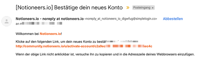

Le nouvel utilisateur ne reçoit aucun e-mail pour activer son nouveau compte dans Discourse ;-(
J’ai essayé l’inscription manuelle avec le lien et j’ai alors reçu l’e-mail, cela a bien fonctionné.

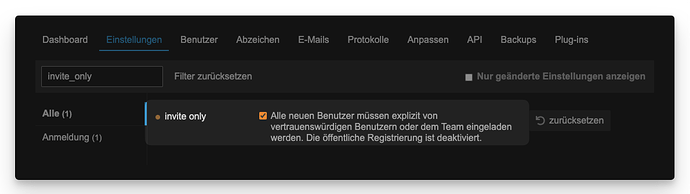

Sur cette communauté 2, j’ai l’option « invitation uniquement » activée, l’utilisateur API est le système avec des droits globaux.

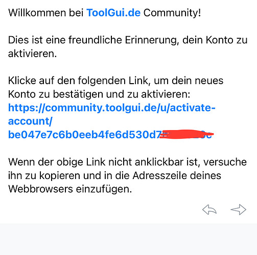

Mais aujourd’hui, j’ai reçu le rappel sur mon e-mail de test
Pour activer :rofl: seul l’e-mail initial de bienvenue pour activer est manquant :thinking:

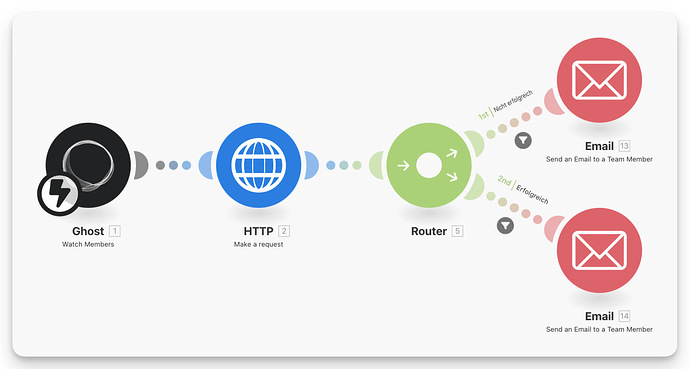

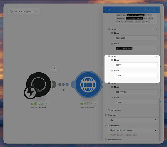

tu as raison. Je l’ai testé avec « false » sur actif et je reçois l’e-mail lorsque le flux de travail N8N s’exécute. J’ai donc contrôlé le flux de travail Make, jetez un œil :
UTILISATEURS ACTIFS. VRAI
CONTRÔLE DU LOG
Quand je regarde dans le log, il me renvoie ceci :
Pourquoi il me renvoie cela, je ne sais pas, comme je l’ai dit dans Make, avec « true », cela fonctionnait bien :slight_smile:
