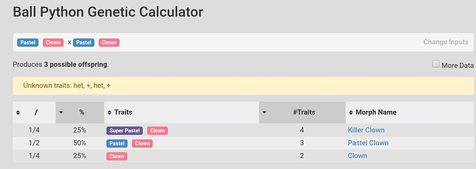

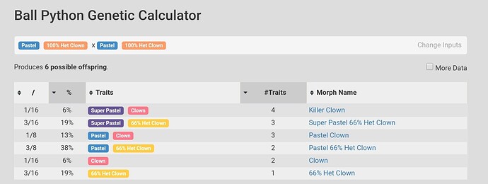

Voici ce qui devrait s’afficher via le lien :
Pas ceci :
Cela fait une énorme différence lorsqu’il s’agit de calculer correctement la génétique.
