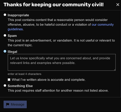

Do site da Ofcom: “as empresas são agora legalmente obrigadas a começar a agir para combater atividades criminosas em suas plataformas”
Eu acho que o Discourse já fornece uma maneira de combater atividades criminosas com a bandeira ‘É Ilegal’ para alertar a equipe sobre atividades ilegais no site. Realisticamente, além de implementar medidas como a opção de bandeira ilegal, há muito mais que pode ser feito?

Temos isso com a sinalização de conteúdo ilegal que @ondrej postou acima, o que deve levá-lo a usar as ferramentas existentes para remover o conteúdo de forma compatível e fazer os relatórios apropriados.
Como acima – a sinalização de ilegal ou outros tipos de sinalização personalizados estão disponíveis para você usar. Estamos fazendo uma alteração para que usuários não logados também possam sinalizar conteúdo ilegal. Temos um prazo para isso, @tobiaseigen?

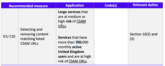

Pelo que entendi, 700 mil usuários ativos mensais no Reino Unido é o limite para médio. 7 milhões é o limite para grande.
Note que, eu acho, alguns aspectos da lei não são sensíveis ao tamanho do serviço, enquanto outros são.

Você tem alguma referência para isso? Fizemos uma pesquisa extensa e não conseguimos encontrar nada que definisse o número de usuários para “tamanho” (o que, honestamente, é uma das minhas maiores reclamações sobre o OSA como está escrito).

Acabei de verificar o esboço atual das orientações e ele define grande, mas não médio. Mas em vários lugares tem notas para serviços com 700 mil usuários, por exemplo:
