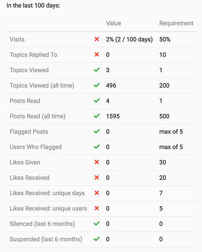

Si j’opte pour le niveau de confiance, Discourse réinitialisera-t-il périodiquement le niveau de confiance de l’utilisateur en fonction des exigences :
Ou, une fois que j’aurai défini la valeur, sera-t-elle persistante jusqu’à ce que le niveau de confiance supérieur (par exemple, TL4) soit atteint ?
Ma préoccupation est qu’une fois que l’utilisateur passe de TL1 à TL2, il sera rétrogradé de TL3 à TL2.
Je vois qu’il y a une option “Lock Trust Level” dans l’interface utilisateur, mais je ne suis pas sûr qu’elle soit disponible via l’API.
Oui, vous devriez en effet verrouiller le niveau de confiance.
En raison de la façon dont Discourse est conçu, toutes les fonctionnalités sont disponibles via l’API.
