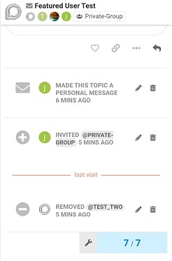

Ho appena eseguito un test e riscontrato un problema simile/lo stesso:
  • Crea argomento
  • Chiave inglese argomento → rendi messaggio privato
  • Invita un gruppo
* Un membro (anche se non l'OP) viene rimosso dal sistema.
Tuttavia, rispondere all’argomento invia ancora all’utente rimosso una notifica ad alta priorità, il che sembra suggerire che non sia stato rimosso del tutto.

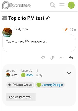

Test pulito (Questa volta assicurandomi che il mio utente di gruppo non facesse parte dell’argomento originale :slightly_smiling_face:)
Questa volta ho usato un utente di test TL1 come OP, invece dell’amministratore.
  • Crea argomento pubblico come utente TL1
  • Converti argomento in PM (come amministratore)
  • Invita gruppo (come amministratore)
* L'OP viene rimosso e non rimane alcuna traccia. L'utente non riceve notifiche sulle risposte
Mi chiedo se sia perché quell’utente di test non ha il permesso di parlare con quel gruppo? Ci riproverò. :slightly_smiling_face:

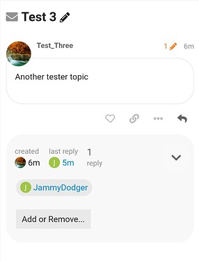

Mi sono un po’ perso in questo, quindi potrei dover andare a sdraiarmi un po’, ma sembra che l’OP venga perso al momento della conversione argomento->PM:
L’OP non ha alcuna traccia per quell’argomento in topic_allowed_users
