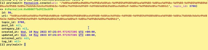

Simplesmente meu antigo bbpress usava apenas slugs com caracteres árabes, sem ID, apenas /post-title
Portanto, ao tentar usar Permalink.create(url: '/Arabic-title', topic_id: 3708), o Permalink é criado, mas o link não funciona e retorna que ele não existe.

De fato, tentei Permalink.create com 2 ou 3 links, e tentei com // e sem, mas o mesmo Permalink.create para links em inglês funciona, mas se o link usar slugs em árabe, ele não funciona.
