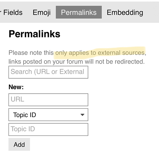

Permalinks funktionieren nur für eingehende Links, das steht genau in der Beschreibung.
Sie müssen die internen Links korrigieren.
