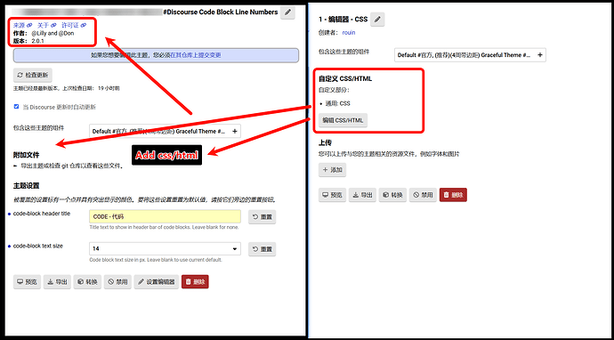

Por favor, suporte qualquer tema/componente. css+html pode ser personalizado
Conforme mostrado na figura abaixo, os plugins normais não possuem “css+html” personalizados, enquanto a maioria dos “componentes de tema” geralmente precisa ajustar “css+html”, o que nos leva a criar um grande número de css personalizados correspondentes, dificultando nossa identificação.

Anteriormente, tínhamos um botão CSS/HTML em todos os temas e componentes de tema, mas ao editar um tema remoto, as alterações upstream no repositório remoto substituiriam a personalização local, e era uma experiência muito ruim que fazia as pessoas terem medo de atualizar.
Acho que uma solução possível seria manter a camada de personalização separada do repositório remoto, mas é essencialmente o que recomendamos agora (use um componente de tema para personalização local em um tema remoto), mas talvez com algumas etapas a menos.

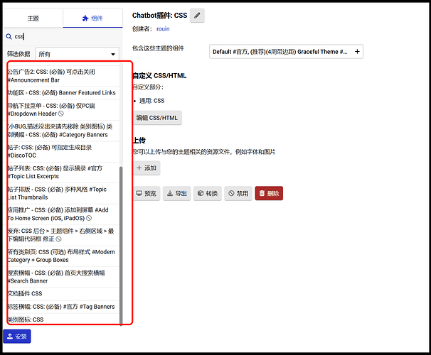

O que quero dizer é que, quando usamos plug-ins de outras pessoas, em muitos casos, nós, usuários, precisamos de algum CSS personalizado para ajustar a aparência, mas esses plug-ins não têm a opção de CSS personalizado, o que nos leva a ter que criar plug-ins CSS independentes para corresponder aos plug-ins correspondentes, o que leva a muitos plug-ins confusos, o que é muito confuso.
Portanto, espero que o oficial possa oferecer suporte à personalização ao usar plug-ins no github, por exemplo: anexar automaticamente opções de CSS+HTML personalizáveis após a instalação do plug-in. Se não definirmos, não há necessidade de salvar nenhum dado. Se definirmos, os dados são gerados e armazenados de acordo com o "ID do plug-in". Claro, não sei como fazer isso especificamente.
Por favor, olhe a quantidade de CSS personalizado que tenho e você realmente entenderá o quão complicado isso é. Frequentemente não consigo encontrar meus arquivos CSS personalizados por causa das atualizações de plug-ins de outras pessoas no GitHub…
Se você quiser que sua instância do Discourse fique livre de componentes de tema independentes que são responsáveis por adicionar CSS personalizado para um plugin específico, você pode, em vez disso, criar um único componente de tema que seja responsável por todas as suas personalizações exclusivas que você deseja para os plugins que instalou.
Dentro desse componente de tema, você pode dividir todos os seus arquivos em múltiplos arquivos .scss e importá-los em um common.scss principal.
