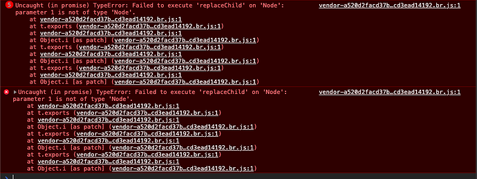

Acabo de actualizar mi Discourse a la versión más reciente 4efbf8dc4f y las encuestas dejaron de funcionar correctamente.
No hay errores en el registro.
¡Gracias! :slight_smile:
El error en la consola de inspección

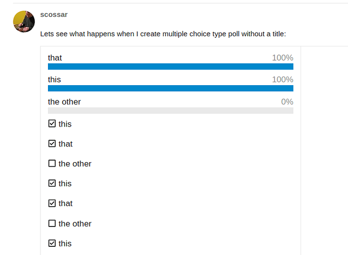

Puedo reproducir el problema en nuestro sitio de pruebas: https://try.discourse.org/t/testing-issue-with-multiple-choice-type-polls/1411. Lo estoy probando con Chrome en Ubuntu.
Parece haber un par de problemas. Lo primero que noté fue que, con una encuesta de selección múltiple sin título, al marcar una opción de la encuesta, la casilla de verificación no se actualizaba para mostrar que estaba seleccionada. Sin embargo, al hacer clic en el botón “Votar ahora”, mis selecciones sí se guardaron. Tras hacer clic en el botón “Mostrar votos”, mis votos se están mostrando varias veces. Actualmente, hay aproximadamente 24 entradas de votos siendo mostradas.
