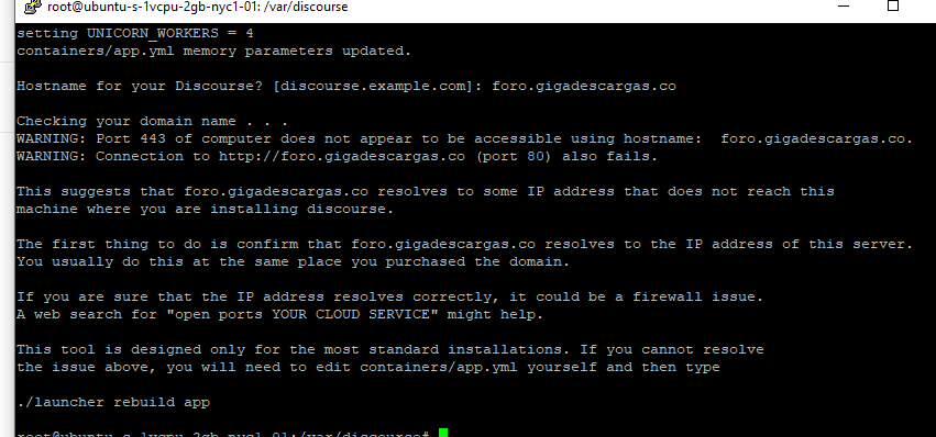

Ich benutze DigitalOcean und habe alles gemacht und nichts hat funktioniert
Sie müssen die Ports 80 und 443 auf Ihrem VPS öffnen.

Wie genau? Ich habe auch einen brandneuen Digital Ocean Droplet eingerichtet, das Repository geklont, Setup ausgeführt und erhalte den 443-Fehler.
