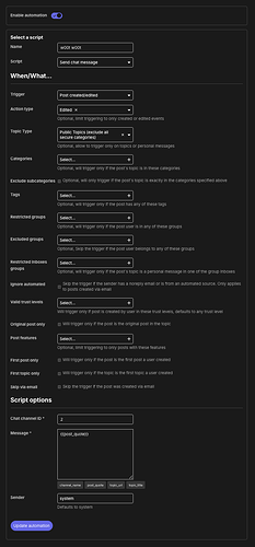

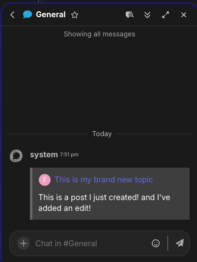

Isso não é como o DiscourseEvent funciona - não é entre processos, mas sim intraprocesso. Portanto, os eventos são capturados apenas por ouvintes no mesmo processo que disparou o evento.
No caso da automação do Discourse, acabei de testar localmente com as seguintes configurações
e editei uma postagem e ele enviou a mensagem de chat com sucesso

Após o seu feedback, testamos corretamente com uma automação simples de send_chat_message usando o mesmo gatilho post_created_edited. Quando editamos uma publicação, a automação DISPAROU (nós a vimos processando nos logs e recebemos um erro 500 devido à má configuração das configurações de chat, e não ao gatilho em si).
Isso confirma: O gatilho post_created_edited funciona corretamente.
